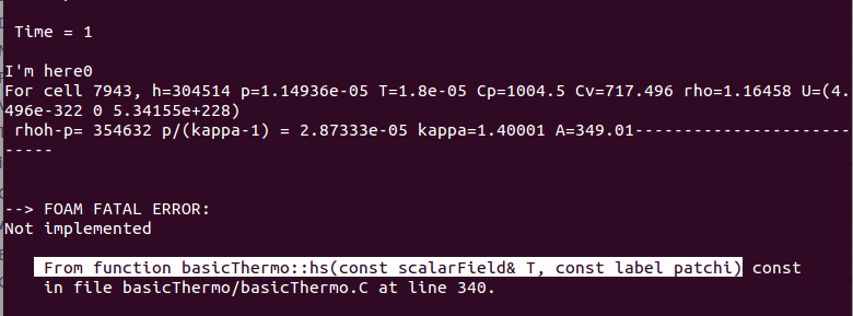

    错误显示热物理库里面的显焓没有执行
    其错误如下图所示:
    哪位老师可以救救孩子:143:

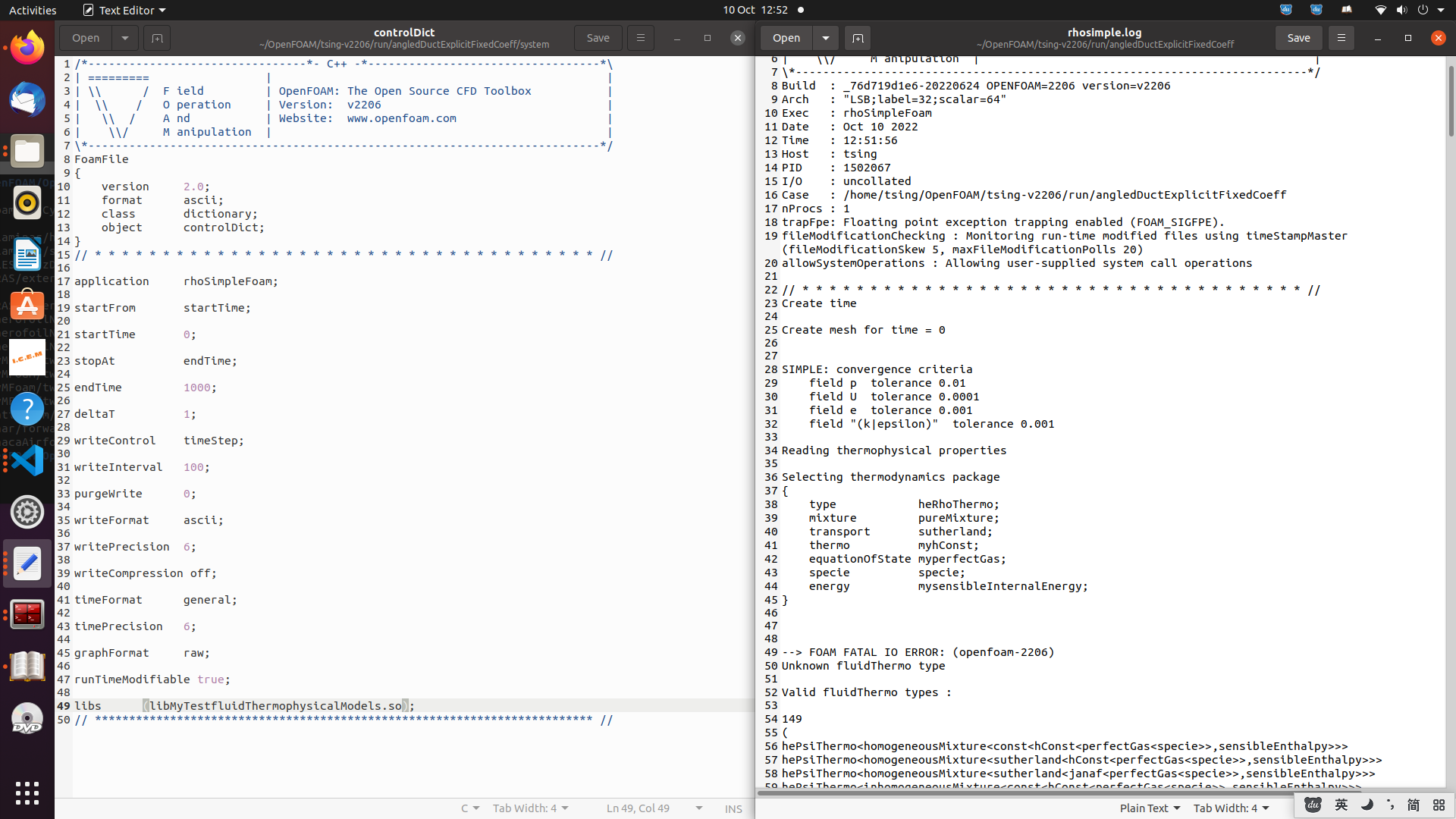

    @李东岳 直接使用这个libs ( "libMyTestfluidThermophysicalModels.so" ); 我好像知道哪里的问题了,老师,可能是因为我使用的是高版本,那个命令是低版本的命令
    yingqing
    在 2022年10月10日 04:53 中回复了 李东岳 最后由 编辑
    @李东岳 失败了,现在的物理库是编译在用户的lib中的。

    @yingqing 已经解决,发现调用的名称不对。同时感谢两位老师的回复
