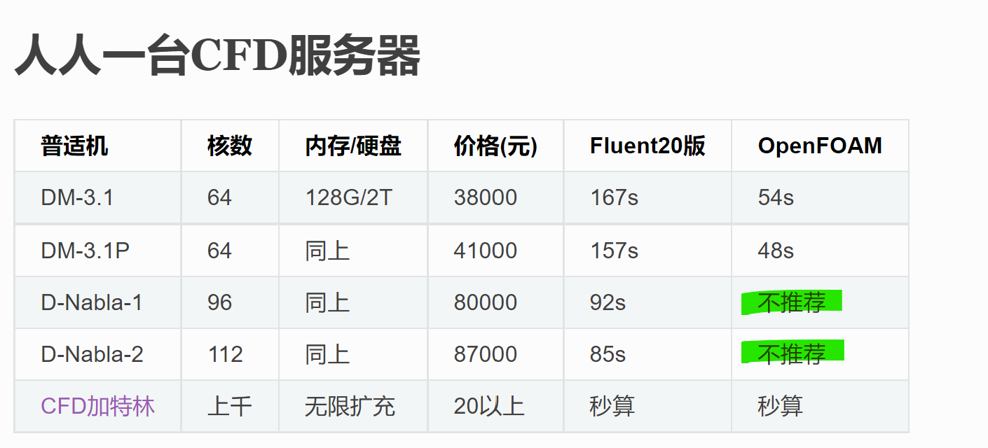

    这个帖子里这句话啥意思啊
    https://www.cfd-online.com/Forums/hardware/234076-general-recommendations-cfd-hardware-wip.html
    conclusion: while these CPUs are available with up to 64 cores, these high core count models are a waste of money for CFD. They would run into the same memory bandwidth bottleneck that the TR-3960x encounters.
    高核心数没有,浪费。我在我自己的网页也说过。顶多64核。128完全没必要。
    另外,我看你发在OpeNFOAM板块。10万以下,如果你算OpenFOAM的话,基本没有配置。你10万买的服务器,跟我4万的性能基本一样。
    ANSYS Fluent另说。
    下面的8万元的服务器,我OpeNFAOm给的是不推荐。

    shrine
    @李东岳
    什么原因导致64核以上的计算效率,不会随着核数增加而线性增加?
    期待zen4 热那亚

    @shrine memory bandwidth bottleneck
    在 中回复了 shrine 最后由 编辑
    不仅是64以上不线性。10多核以上就不线性了。
