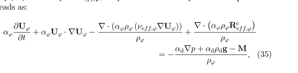

    在OpenFOAM-2.1.x以及2.2.x中的compressibleTwoPhaseEulerFoam中的速度方程的两相中,默认了下述方程中第2,3项中的密度可以互相约去:
    不知道是否有人测试过其对数据的影响?目前我将其解释为:
    在多相可压缩流体中,相间的密度差异要比相内的密度差异大的多,从数值离散的角度考虑,将这两项中的密度约去使得可以调用隐性格式增加准确性
    当然,在后续的版本中,这个问题已经不存在了,
    对了,这个问题我在2015年曾经汇报过bug,Henry直接表示建议采用高版本的OpenFOAM:sunglasses:
