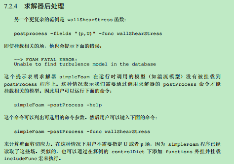

    您好:chouchou: ,我最近也是想提取壁面的剪切应力,方便分享一下这个wallhearStress怎么使用吗?这个有具体的操作案例吗?:baobao:
    疏影横斜水清浅疏 1 条回复 最后回复
  • 疏影横斜水清浅疏 离线
    疏影横斜水清浅疏 离线
    疏影横斜水清浅
    在 中回复了 yfleung 最后由 编辑
