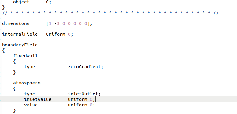

    现在在设置新的算例时,在0文件下创建C.orig,设置了单位和边界条件,其中单位为[1 -3 0 0 0 0 0]c.orig截图.png 。

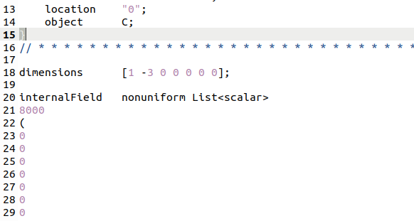

    在setFields后对计算域内的选取区域进行了C的初值设定在0/下生成了C,单位也是dimensions [1 -3 0 0 0 0 0];c截图.png

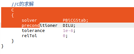

    求解格式.png 。

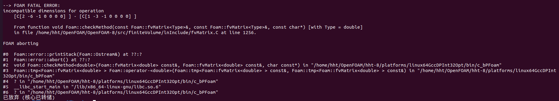

    FOAM aborting
    W vbcwlV 2 条回复 最后回复
    wangfei9088 大神
    在 中回复了 小白好海牛 最后由 编辑
    @小白好海牛

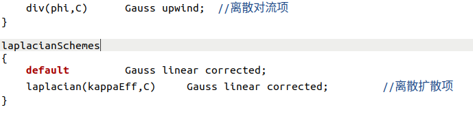

    貌似是浓度C的标量输运方程的某个单位不对,检查检查kappaEff的单位?

    @wangfei9088 非常感谢,你说的好像完全正确 我改一下 谢谢 后续有不懂得在向你请教!

    @小白好海牛 https://zhuanlan.zhihu.com/p/315686722,量纲只要能计算本身并没有实际意义,你看看这个,量纲好像就是和Gammac(扩散系数)一起设置的,不是真正的浓度单位
