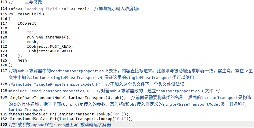

    各位老师,同学们好:
    我最近想在buoyantPimpleFoam求解器中加入一个标量场(浓度场C),主要有以下几个步骤
    1、在creatFields.H文件中加入浓度场C的声明;构造singlePhaseTransportModel类,加入一个类;声明两个标量Pr、Prt,具体代码如下
    2、写浓度计算方程.C
    3、在Foam.C中加入 #include "singlePhaseTransportModel.H" //加入单相输运模型头文件
    同时在Pimple循环(runtime.write前)内调用CEqn.H计算浓度
    4、在make/options里加入EXE_INC = -I$(LIB_SRC)/transportModels/lnInclude //可以读取singlePhaseTransportModel.H
    请各位老师帮忙解答以下!谢谢
    你应该在算例下面加functions函数就可以:
    functions
        #includeFunc scalarTransport
