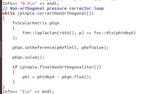

    请教一下各位前辈,我用的pimpleFoam,外循环1内循环2,在计算的时候一大半时间都在计算pEqn,速度特别慢,而且executionTime与ClockTime相差数十倍,请问下有前辈知道什么原因么?45C$U1G5@ZMUU_(($ZNB{_1.png

    @vbcwl 终端那里是先输出0.4(pimpleCorrectNonOrthogonal开始前)之后要好久才会继续输出GAMG :Solving for p,在别的位置几乎都是瞬间过,只有这里会卡住好久

    @vbcwl 解决了,重启就好了,主要问题应该是电脑累了,数据传输慢导致的CPUTime太少:136:
