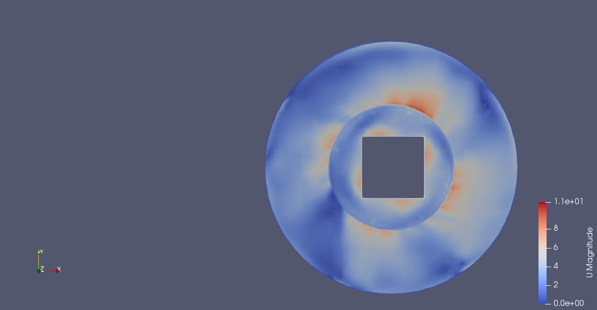

  4. MRF算例中,旋转域使用cyclicAMI边界条件,旋转域界面处出现数据不连续,请各位大牛帮忙分析

    算例描述:
    1 网格处理:使用cfMesh划分网格,mergeMesh合并,setSet以及topoSet设置旋转域。也就是说,计算网格中,定子与转子的交界面网格并不一致。
    2 计算设置:使用MRF计算旋转运动,能够运行,没有报错。运行环境为OpenFOAM 8
    3 计算结果:无论是动态pimpleFOAM亦或是静态simpleFOAM,cyclicAMI边界处,都会出现如图所示的情况。transient_U-contour.png
    另外,也顺便说一下,以前曾经使用该种网格处理方法,结合AMI动网格算法,分析散热风扇流场问题,并没有出现现在的情况。计算结果如下:
    你看你MRF里面有没有设置noRotatingPatches,如果你用cyclicAMI,这个要包含进去
    Y 1 条回复 最后回复
    yuan_neu
    在 中回复了 李东岳 最后由 yuan_neu 编辑
    @李东岳 确实如此,大写的牛,佩服佩服
    昨天研究了整整一天,都没搞明白!!谢谢东岳大哥
