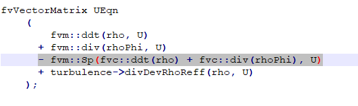

    上方程应该对应:
    那加重的哪一行表示?
    如果完全按照第一张图来写,写出来应该是:
    化简的话应该是这样?
    这种写法是否对呢?(不可压缩流体下)对流项可以这么解决?

    https://www.cfd-online.com/Forums/openfoam/76331-understanding-fvm-sp.html
    https://www.cfd-online.com/Forums/openfoam/81749-fvm-sp-b.html
    这可能是大型稀疏矩阵求解的技巧
