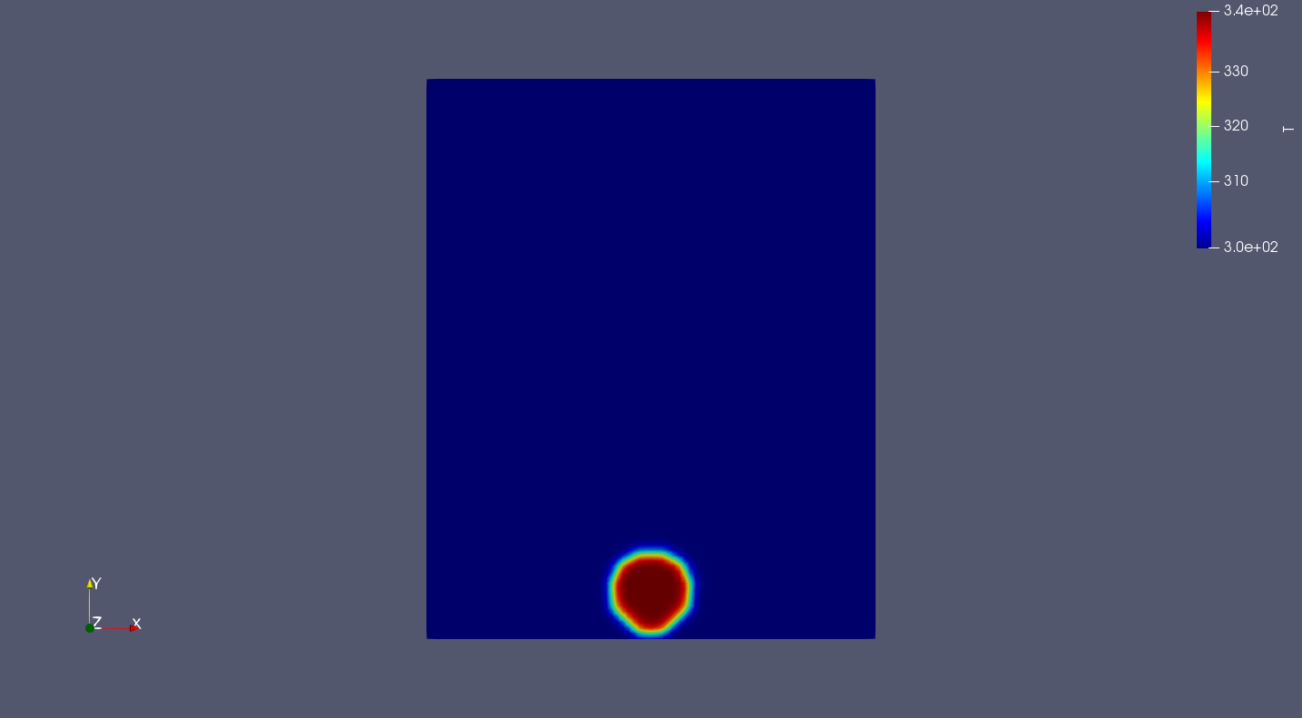

      各位老师好,我现在用openfoam进行爆炸烟云的仿真计算,目前可以应用传热模型里的buoyantPimpleFoam求解器进行计算,采用pressureinletvelocityoutlet与totalpressure组合的边界条件,计算高温低密度热气团上升。
      现在遇到一个问题,buoyantPimpleFoam求解器里的标量温度、压力,均不能完全表示烟云,现在想在求解器中加入一个标量场,用来表示烟云,标量拟选用mol(均匀分布在火球内的一个标量)。
      想向各位老师请教,如何在在求解器中加入一个参与计算的标量场?我现在不太清楚怎么改openFoam的求解器。下图中红色是温度场,我就是想在初始的火球里加一个均匀分布的标量场,用物质的量标量场代替温度来准确的表示烟云4d83e521-81a2-4864-b573-a7c403a5d4ea-c2f174a9d6500708f4d13088e805136.png
      麻烦各位老师了。
