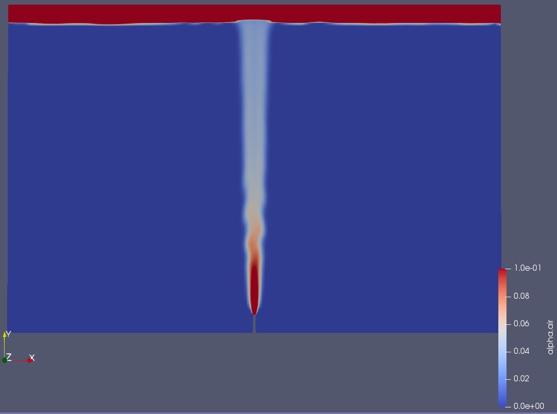

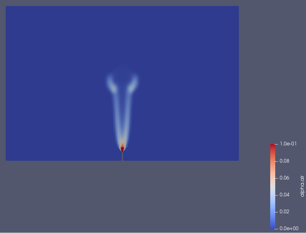

    求问各位大佬,本人在用twoPhaseEulerFoam模拟空气在静水中的射流,发现气体偏离了中心线。经过测试和文献阅读发现气体的横向扩散主要跟lift force有关。下图我用的lift force是costant coefficient 为0.5,
    通过减小lift force coefficient 为0.1得到如下图,但是alpha.air 的最大值依然不在中心线上,并且扩散范围变得非常窄,这与实验并不相符。不知道有没有大佬有相似的经验呢?这种情况该如何解决呢?万分感谢!
    @jasper-0 在 twoPhaseEulerFoam中的lift force 中说:
    气体的横向扩散
    lift force作用并没有dispersion force作用大。你尝试添加一下这个。
    置于你说的中心线,可能是正常的bubble plume
    并且扩散范围变得非常窄
    加dispersion
    https://www.cfd-china.com/topic/4917/bubbly-flow-resources-for-cfd-validation-and-verification

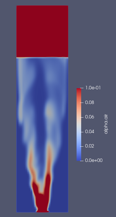

    Jasper 0
    @李东岳 感谢李老师的回复,我这个case设置过了turbulent dispersion系数为0.4。因为这个网格比较多,所以我这两天模拟了一下deen bubble column,根据您的建议,我把dispersion系数设为从0.1到1,发现差别并不大。下图第一个为0.1,第二个为1。lift force系数都是0.5 (看文献大多也是用0.5). 感觉我模拟的空气在静水中射流都会分叉。。。但是看文献里空气体积分数最大值都是在中心线。您是这方面的专家,想请问除了这两个系数还有别的原因导致分叉吗?比如差分格式的选择?这个分叉属实很困扰我:135:
    二维还是三维
    J 1 条回复 最后回复

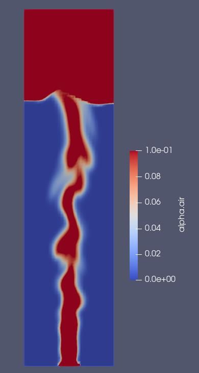

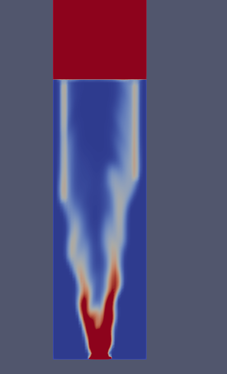

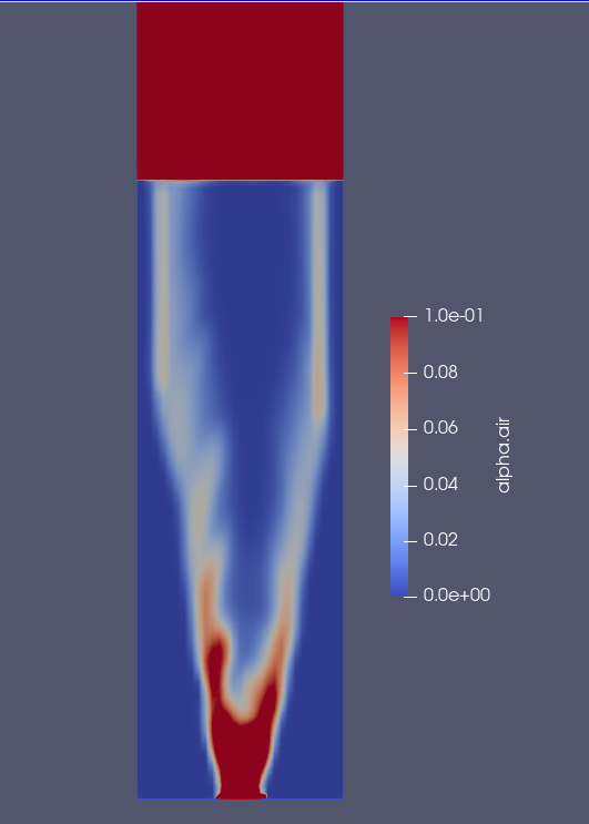

    @李东岳 我的情况刚好是dispersion影响不大,而lift影响巨大,下面两个图分别是dispersion系数为0.7,有无lift的情况。具体原因继续看看,准备先把压力求解器从GAMG换成PCG看看。
    为什么两个算例几何不一样
    J 1 条回复 最后回复
  • J 离线
    J 离线
    Jasper 0
    @李东岳 楼上这俩一样的啊老师,我就截图截的大小不一样了。但是一楼那个算例其实是我想模拟的,但网格太大,所以我先用楼上这个网格小的进行试验的
