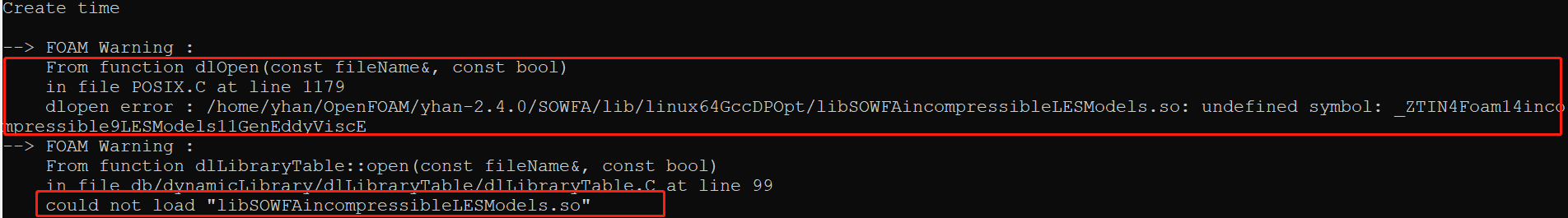

    最近编译了最新的SOWFA求解器,编译过程中一切正常,没有报错;但是在运行tutorial算例时,blockMesh出现了以下警告:
    Create time
    --> FOAM Warning :
    From function dlOpen(const fileName&, const bool)
    in file POSIX.C at line 1179
    dlopen error : /home/yhan/OpenFOAM/yhan-2.4.0/SOWFA/lib/linux64GccDPOpt/libSOWFAincompressibleLESModels.so: undefined symbol: _ZTIN4Foam14incompressible9LESModels11GenEddyViscE
    --> FOAM Warning :
    From function dlLibraryTable::open(const fileName&, const bool)
    in file db/dynamicLibrary/dlLibraryTable/dlLibraryTable.C at line 99
    could not load "libSOWFAincompressibleLESModels.so"
    于是去system/controlDict里面将“libSOWFAincompressibleLESModels.so” comment后,运行不再报警。
    请问群里的各位专家,这个原因是什么呢,为什么commet掉controlDict里的libs项后,问题就解决了呢?
    最近重新拾起OpenFOAM,“熟悉又陌生”,还往各位专家赐教,非常感谢!
    你加这个lib的时候,运行的时候需要挂这个lib,但是你这个lib还没有编译好,所以就报错,去掉就好了
    问题的根本是你没有把这个lib编译出来

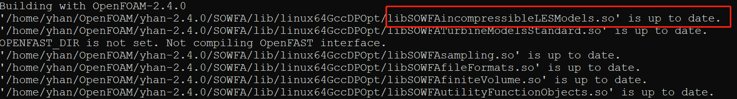

    @李东岳 谢谢李老师的解答,不过我检查了一下,编译lib的时候都通过了,如下:
    而且在文件夹里能找到相应的libs, 如下:
    仍出现上述Warning时运行的时候没挂上lib吗,麻烦能指导下,如何解决这个问题吗~~ 感激
    @hy1112006 在 自定义湍流模型编译成功,但是有dlopen error 的Warning, 初步解决,但想求教根本原因 中说:
    这个看起来编译的库跟现存的求解器不适配。你确保版本啥的都一致。

    @李东岳 好的,谢谢李老师,已解决:
    在文件SOWFA-2.4.0/src/turbulenceModels/incompressible/LES/Make/options中加入这句话即可:
    -lincompressibleLESModels \
    mingyangM H 2 条回复 最后回复
