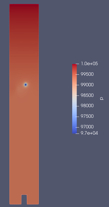

    @李东岳 李老师您好,还想请教一下,因为我的粒子直径相对于网格来说较大,所以用DPMFoam计算时发散了,取了几个时间步后的压力分布图发现有一个点压强突然变的很小,如下图:

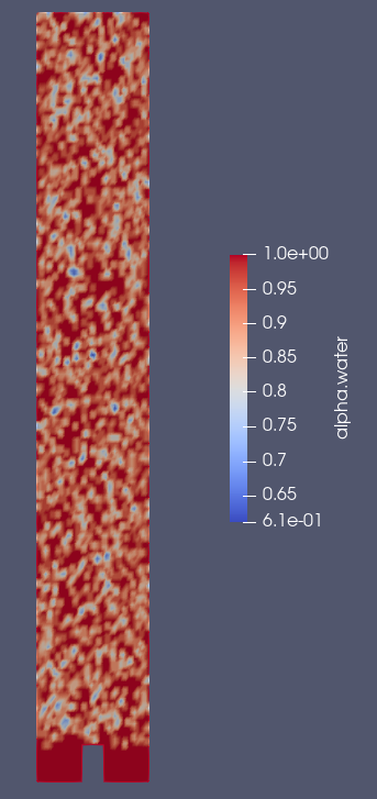

    我的粒子浓度相对来说应该是比较大的
    但当我把kinematicCloudProperties里的alphamax从0.9变成0.7之后就可以正常计算了,请问这是什么原因呢?通过调整alphamax来进行计算可以吗?谢谢您
    倒是可以。但是你这种拉格朗日的误差就太大了。你算的气泡么?算气泡可以用VOF,但是估计会很贵。要不然就用双欧拉,这个应该没问题。
