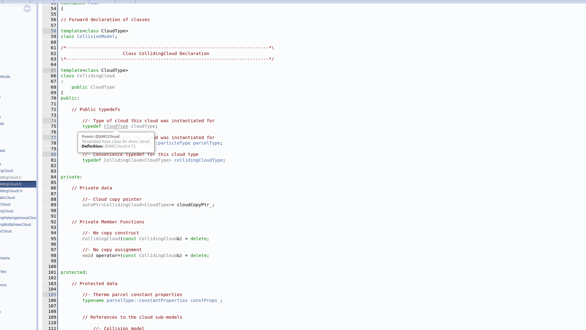

    各位老师好,本人在学习C++和研读拉格朗日库中的CollidingCloud.C时,发现构造函数定义如下:
    Foam::CollidingCloud<CloudType>::CollidingCloud
         const word& cloudName,
         const volScalarField& rho,
         const volVectorField& U,
         const volScalarField& mu,
         const dimensionedVector& g,
         bool readFields
         CloudType(cloudName, rho, U, mu, g, false),
    在CollidingCloud.H中发现,CloudType是CollidingCloud的一个基类,此处冒号后的CloudType()是不是CloudType类的构造函数呢?然而我并没有找到CloudType类的定义及其构造函数,还望大佬帮忙解释一下

    @bestucan 谢谢大佬,我知道冒号是初始化的意思,我想问的是这个CloudType是什么?是不是就是指的kinematicCloud?因为CollidingCloud是由kinematicCloud继承来的

    在 中回复了 Jasper 0 最后由 bestucan 编辑
    @jasper-0
    第75行是定义
    https://www.openfoam.com/documentation/guides/v2112/api/CollidingCloud_8H_source.html
    点那个类型有更详细的定义
    这是类型关系图
    https://www.openfoam.com/documentation/guides/v2112/api/classFoam_1_1CollidingCloud.html

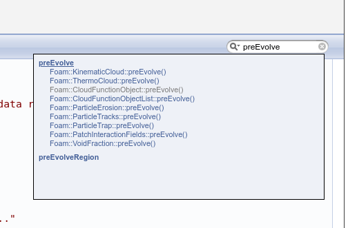

    @bestucan 老师您好,我想请教一下kinematicCloud.H 里面的274行
    template<class TrackCloudType>
                 void solve
                     TrackCloudType& cloud,
                     typename parcelType::trackingData& td
    TrackCloudType& cloud,里面的cloud是在cloud.H里面定义的类,但是在kinematicCloud.C 里面的140行直接调用了kinematicCloud类的成员函数cloud.preEvolve(td)。这是为什么呢?还是说这里的cloud指的就是kinematicCloud?
    bestucanB 1 条回复 最后回复
    在 中回复了 Jasper 0 最后由 编辑
    @jasper-0
    这个 cloud 是一个 TrackCloudType 类的引用,
    这个 TrackCloudType 具体是什么,看调用 solve 函数的时候这里填的是什么类的引用,
    用 preEolve 没法判断,因为这是个模板函数,符合模板的类八成有共同的机构,要不编译也过不去。就是说,不只 kinematicCloud 有 preEvolve 这个函数。
    cloud.preEvolve(td) 不是 kinematicCloud 的成员函数。
    cloud 是 TrackCloudType& 类型的变量,具体 TrackCloudType 取决于调用。
    preEvolve 是 cloud 的成员函数
    要想通过 preEolve 判断 cloud 的可能类型,可以直接搜这个函数
    或者看调用 solve 的时候,第一个参数填的具体是什么
    J 2 条回复 最后回复

    @bestucan 感谢大佬的解答,非常详细。我主要的问题也是没有看到有模板参数的函数是在哪里调用的?例如solve函数的调用。我用的是DPMFoam,在DPMFoam.C里也没有看到调用,如果能看到调用函数就能知道TrackCloudType指的是什么了。大佬能否指点一下去哪里看solve函数的调用呢?

    @bestucan 刚看了一下CollidingCloud.C,引用了solve函数:
    template<class CloudType>
     void Foam::CollidingCloud<CloudType>::evolve()
         if (this->solution().canEvolve())
             typename parcelType::trackingData td(*this);
             this->solve(*this, td);
    我个人的理解是,这里的*this指针指的就是CollidingCloud,因此cloud.preEvolve就是CollidingCloud.preEvolve, 而preEvolve是KinematicCloud的public的成员函数,CollidingCloud是其衍生类,因此可以直接调用了preEvolve函数
    @jasper-0
    这个命令可以在文件夹里搜多个文件
    grep -r 'solve' .
    J 1 条回复 最后回复
