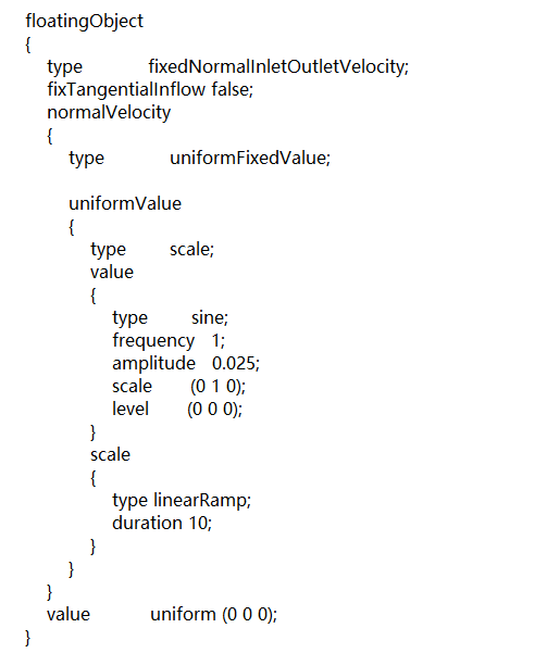

    最近遇到问题需要设置一个可变边界条件,也就是在壁面处添加速度扰动,在网上找了半天找到有教程说of有自带的案例,位置在\tutorials\multiphase\potentialFreeSurfaceFoam\oscillatingBox\,但是点进去看傻眼了,大概是这样的形式:b92abd66-e356-4e08-925e-406eb7ad6c88-图片.png
    我想请教下如果设置变速度边界,能不能只用中间uniformFixedValue那段呢?

    你用的可变边界,是可以由一个简单的函数表示那种吗?可参考这篇文章OpenFOAM|20 自定义边界条件,用codeStream或者codedFixedValue实现。
    这个帖子LES定义入口速度的问题(DSRFG方法),也有提到OpenFOAM自带的 timeVaryingMappedFixedValue 的边界,这是一种先生成数据插值的边界,也可实现可变边界。

    @coolhhh 感谢,我去看看
