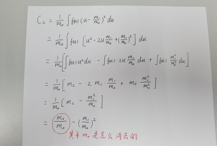

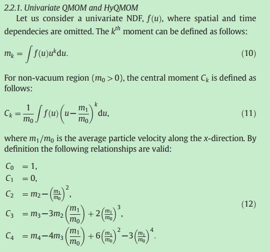

    文献Implementation of CHyQMOM in OpenFOAM for the simulation of non-equilibrium gas-particle flows under one-way and two-way coupling中C2中的m0是怎么消去的
    在 中回复了 疏影横斜水清浅 最后由 编辑
    @疏影横斜水清浅 你推导的是对的,公式写错了 :xinlei:

    @李东岳 好的,感谢李老师
