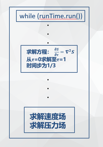

    @李东岳 李老师好,我想实现的是这样一个事情,如图:
    从0求解至1,这个扩散方程的时间步是1/3
    可以请教李老师一下,这种有什么解决方法吗?
