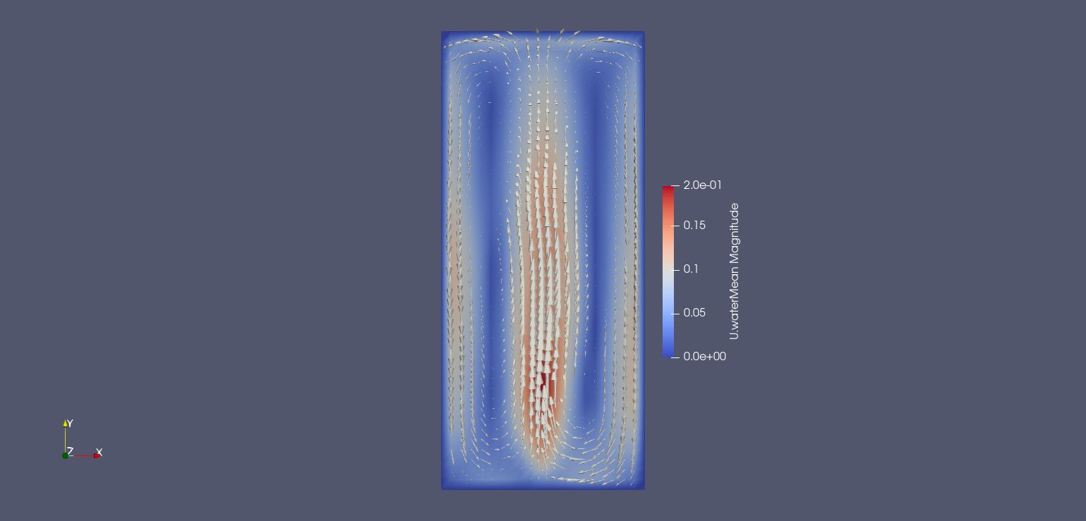

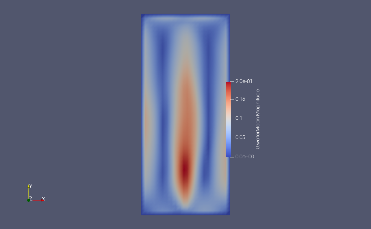

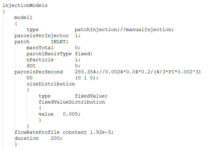

      本人在模拟Diaz bubble column时,在kinematicCloudProperties里的injectionModels中给定如下代码,
      在给定parcelsPerSecond后,颗粒入口的速度理论上来说应该等于parcelsPerSecond*颗粒体积/入口面积,但是不知道此处U0的作用是什么,我改变U0的值从0到100m/s 发现结果只有微小的差异。因此想知道U0的作用是什么?应该如何给定U0的值呢?还望大佬指点一二!

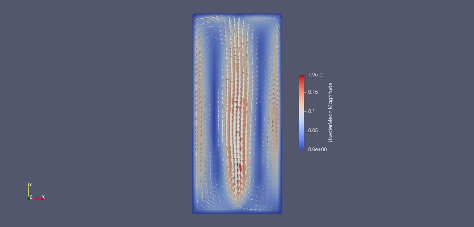

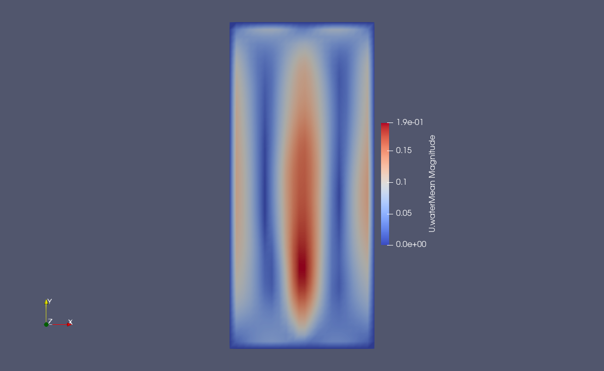

      下图为U0为1m/s和100m/s时水相的速度分布
      1 条回复 最后回复 回复 引用

        U0的作用应该是微乎其微。因为这个U0的速度进来之后,直接就被drag force改变了。另外云图其实看的不准确。你可以对比一下线图。

          @李东岳 谢谢李老师的回复,我做了速度矢量图,能看出来有微小的差异。但我想知道颗粒从入口进来的速度不是应该通过 parcelsPerSecond颗粒体积/入口面积 得来的吗?如果按U0进来的话,那进来的颗粒数是不是变成parcelsPerSecond=U0入口面积/颗粒体积 了?但通过对比U0=1 和100 我发现,入口的速度主要跟设置的parcelsPerSecond有关,就是不知道U0起了个什么作用。。。

            这是计算的粒子数量。U0是粒子进来的初始速度。这种流动主要是drag决定的速度。你给U0=0也可以。

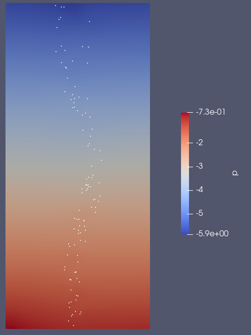

                    李老师好,我发现一个问题,还是对于Diaz bubble column这个算例,压力p的边界条件设为如下:
                    internalField   uniform 1e5;
                    boundaryField
                            phi             phi.water;
                    然而在计算结果中并没有得到静水压力,上下面的水压差只有5.2,感觉是用空气密度算出来的压力差,这应该对计算结果会造成影响吧? 是不是DPMFoam只能应用于空气为连续项的情况啊?
                    1 条回复 最后回复 回复 引用
