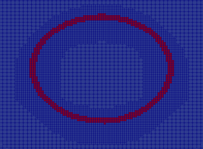

    @bestucan 多谢大佬费心,我昨天也看到了这个帖子,昨天我参照这个帖子做出了一个初级版本,能够实现对气液界面附近三层网格的标记。2823d79e-f63b-4bcf-b360-454da4c63dac-image.png
    我采用的代码是这样的:
    const labelList& neighbour = mesh.cellCells()[i];
              scalar sum(0);
              forAll(neighbour, cellI)
                sum += alpha1[neighbour[cellI]];
              sum /= neighbour.size();
            if (sum>0.0001&&sum<0.9999)
    	   regionforinterface.field()[i]=1;
               regionforinterface.field()[i]=0;

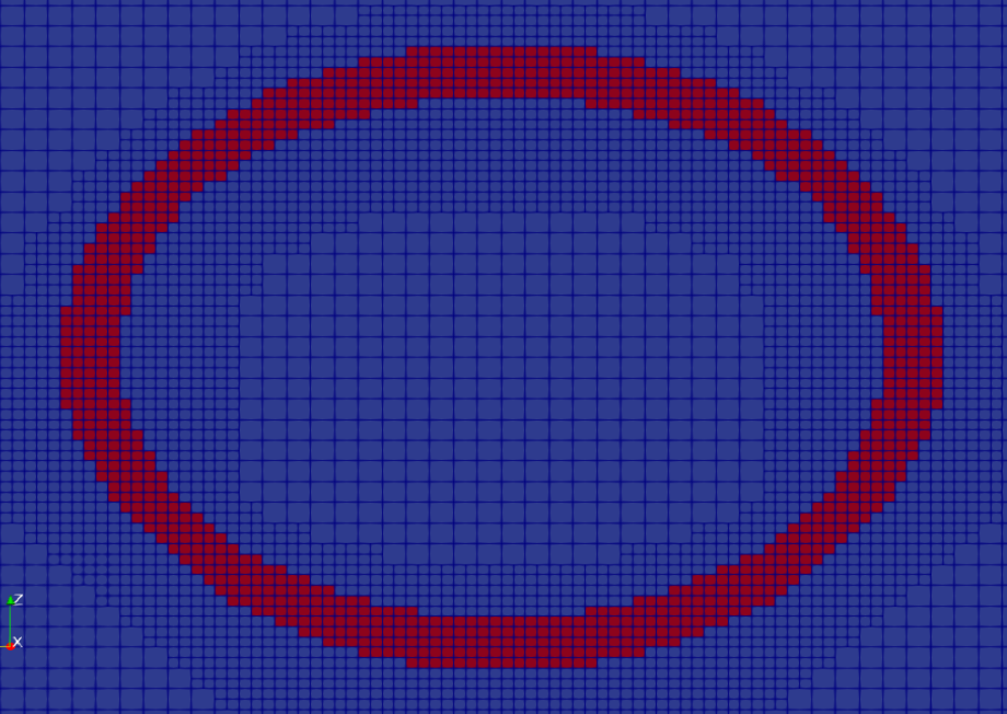

    后来,我想给它添加一个嵌套进去,那样就可以加密气液界面附近五层网格了,采用如下代码:
               for(int j=0; j<neighbour.size(); j++)
              const labelList& neighbour2= mesh.cellCells()[neighbour[j]];
              scalar sum(0);
              forAll(neighbour2, cellI)
                sum += alpha1[neighbour2[cellI]];
              sum /= neighbour2.size();
    但是编译的时候提示neighbour2未申明:
    error: ‘neighbour2’ was not declared in this scope forAll(neighbour2, cellI)

    后来我在cfdonline上找到了一条和我问题类似的帖子。参照18楼的代码完成了代码修改,实现了对气液界面附近的更多网格的标记。
    代码放在下面,供大家参考,我是初学者,代码写的不规范,大家见谅:134:
          labelHashSet setNBCells(1);
          const labelList & neighbour2= mesh.cellCells()[neighbour[j]];
                setNBCells.insert(neighbour2);
          labelList neighbour2=setNBCells.toc();
         scalar sumforinterface(0);
           if (alpha1[neighbour2[cellI]]>0.0001&&alpha1[neighbour2[cellI]]<0.9999)
          sumforinterface += 1;
          sumforinterface += 0;
        if (sumforinterface>0)

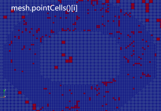

    @bestucan 对了大佬,我还碰到了一个小小的问题:
    @ir77 在 标记气液界面附近一定距离的网格用于自适应网格加密 中说:
    if (alpha1[neighbour[cellI]]>0.0001&&alpha1[neighbour[cellI]]<0.9999)
    我把这段代码第一句中的mesh.cellCells()[i]分别改成了mesh.pointCells()[i]和mesh.edgeCells()[i],运行结果却非常糟糕(如下图),似乎只有mesh.cellCells()[i]才可以正常使用。
    大佬您能从经验上帮我判断一下可能是哪里出错了吗:xiexie:
    可能你想要用的是 mesh.cellPoints() 和 mesh.cellEdges()?
    用一圈网格得到点,再用点得到相邻网格?
    用一圈网格得到边,再用边得到相邻网格?
    参考:https://jibranhaider.com/blog/mesh-information-in-openfoam/
    如果要从代码里看::
    cellCells这个函数在这里:
    [1] https://cpp.openfoam.org/v9/primitiveMeshCellCells_8C_source.html
    第100行,它返回的指针 ccptr 是经过 calCellCells() 新建的。calCellCells()这个函数就在 [1] 的31行。73行新建,78行到95行寻找、赋值。
    edgeCells()这个函数在这里:
    [2] https://cpp.openfoam.org/v9/primitiveMeshEdgeCells_8C_source.html
    第32行,它返回的指针 ecptr 是经过 invertManyToMany() 更新的。而 invertManyToMany() 这个函数在
    [3] https://cpp.openfoam.org/v9/ListOpsTemplates_8C_source.html
    第 433 行。invertManyToMany() 中有两个 forAll 函数,函数中的 pointEdges 是函数的传入参数,也就是 [2] 中50行调用该函数时的第二个参数 cellEdges()。
    这个 cellEdges() 在
    [4] https://cpp.openfoam.org/v9/primitiveMeshCellEdges_8C_source.html
    中第118行。118行调用的函数 calcCellEdges() 就在 [4] 中32行。calcCellEdges() 中对 cellEdges() 返回指针 ceptr 的操作在104 和105行(104行用63行新建的ce初始化ceptr,105行用别名 cellEdgeAddr 对 ceptr 操作)。这个操作过程和[1]中73,74行类似。
    对比[4]中67,68和[1]中63,64。都有 own 和nei。不同的是[4]中对 own 和 nei 的两个循环,把结果都添加到 curCellEdges 了(83和99行),而 curCellEdges 是 ce 的引用,ce又在104行用于初始化ceptr。但是,它储存的方式和 [1] 中不一样。
    有点晕了:135: 大概就是这么看。
    用网页右上方搜索框搜函数,用 ctrl + F 网页高亮变量名,看出现和变动的位置。

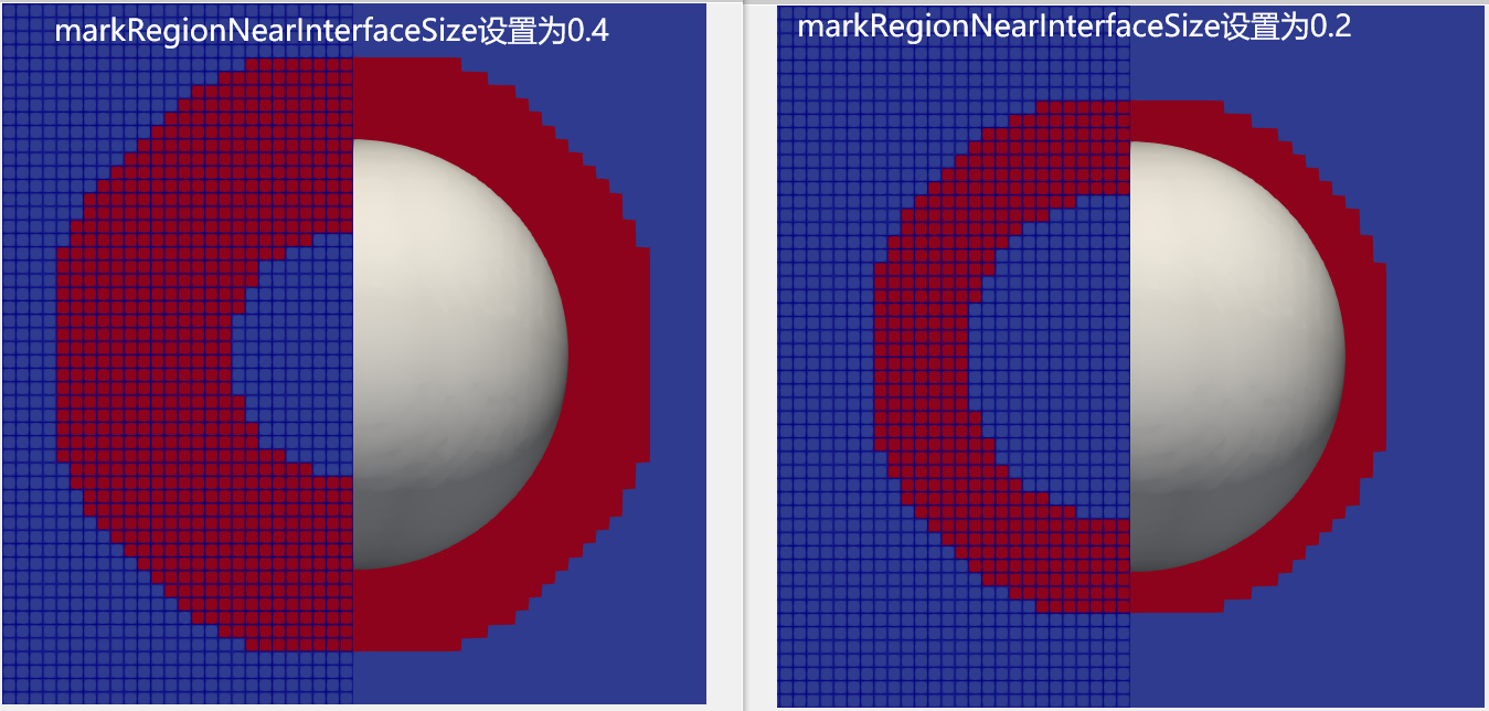

    大家好,我来更新这个问题的相关进展。最近两天我查了些资料,基本上解决了这个问题,感谢大家的帮助,尤其是bestucan大佬。
    参考帖子关于相邻cell我写了个遍历进行暴力求解。
    (1)代码思路:对所有网格做遍历,找到气液界面网格,针对每一个气液界面网格都对所有网格再做一次遍历,计算两网格之间的距离,对满足距离要求的网格在markRegionNearInterface这个场上+1。最后,可以利用markRegionNearInterface>=1来筛选出所有满足条件的网格。
    (2)这段代码计算起来实在是费时间,因为我的需求(见贴名)不需要每一个时间步都运行这段代码,所以我在代码最外层套了一个时间步判断,可以实现多个时间步运行一次该代码。
    (3)我从其他地方抄了点代码写了两个接口,分别从transportProperties读取 加密时间步间隔 和 加密范围,其中加密范围是依据气泡半径写的无量纲范围,所以需要配合前面代码(未在本段代码中给出)求出的气泡半径radius.value()定义标记区域。
    代码如下
    //read timestep interval required for the following code, as the following code is very time consuming so I needn't it run for every timestep.
    const label calculateTimestepInterval = transportProperties.get<label>("calculateTimestepInterval");
    //read information from transportProperties so that we can modify the size of marked region easily.
    scalar markRegionNearInterfaceSize = transportProperties.get<scalar>("markRegionNearInterfaceSize");
      if (mesh.time().timeIndex() % calculateTimestepInterval == 0)//judge whether the timestep satisfy the timestep interval criterion.
            markRegionNearInterface.field()=0;//reset the field to be zero first. Of course such field is claimed in createFields.H first.
            forAll(mesh.C(), i)//Cycle all meshes
                  if (alpha1[i]>0.0001&&alpha1[i]<0.9999)//judge whether the cell contains gas-liquid interface
                        vector centerOfSurfacePoint = mesh.C()[i];//store center information of such a interface cell
                        forAll(mesh.C(), cellI)//Cycle all meshes again
                               scalar offset = mag(centerOfSurfacePoint - mesh.C()[cellI]);//distance between any cells and the interface cell
                               if (offset <= markRegionNearInterfaceSize*radius.value())//judge the criterion, note the radius is calculated before with code which is not shown here
                                     markRegionNearInterface.field()[cellI] += 1;//any cells which meet the criterion will be marked with value>0
    运行结果如下
