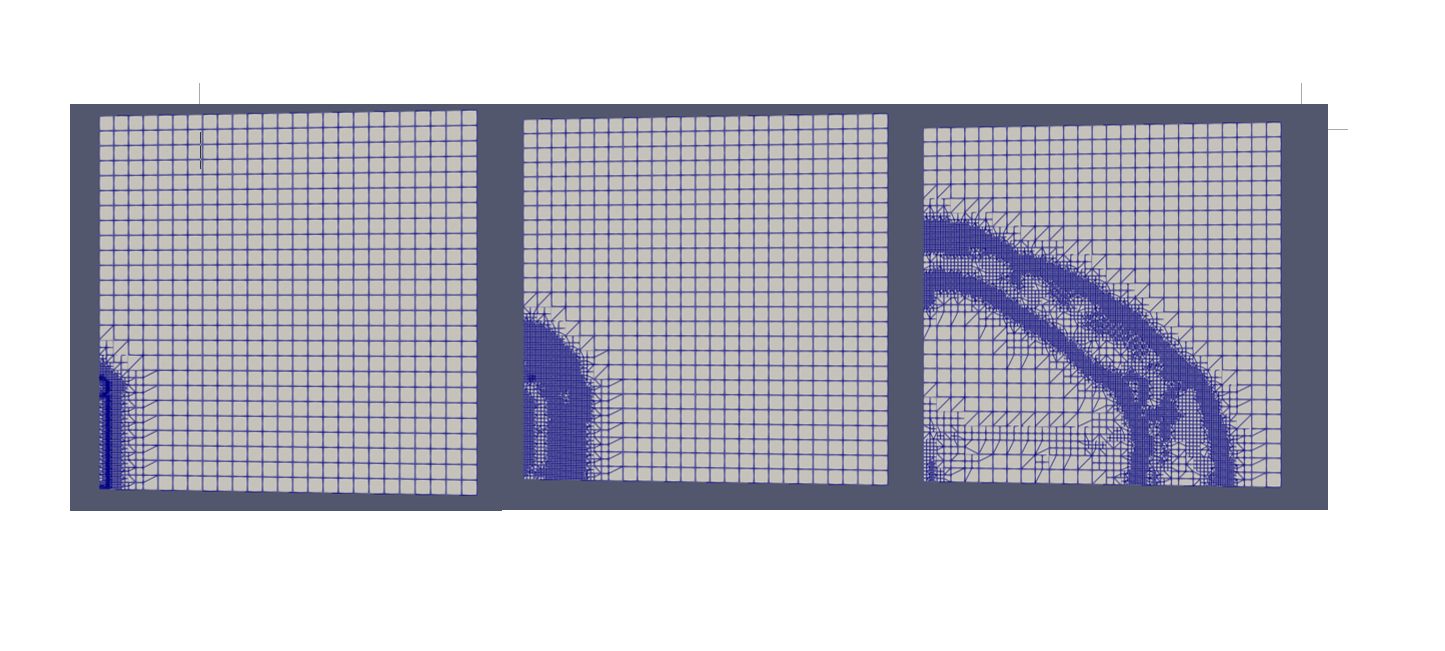

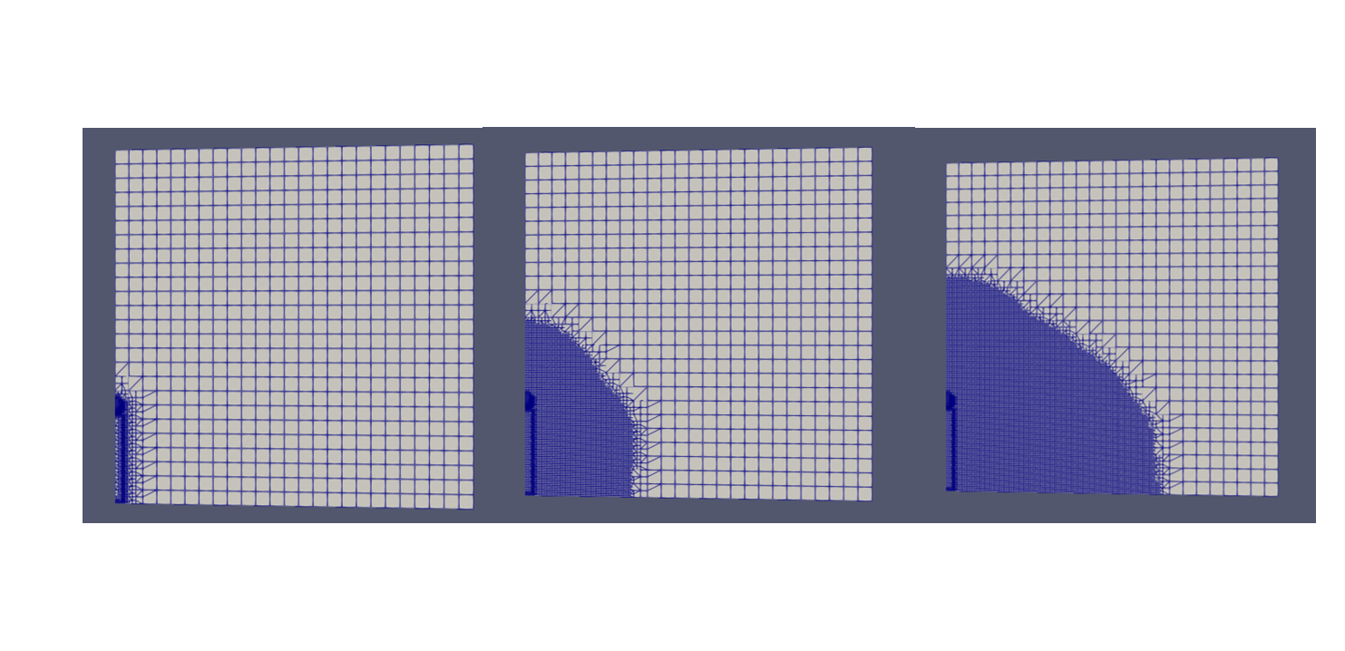

    算例在单核的时候调好了网格,跑的过程也正常,当是一但多核并行跑,加密的网格就只能细化,并不会自动把细化的网格取消,参数什么的都没改动,请教各位老师,这是哪里出了问题。
    并行
    单核
    写于 最后由 bestucan 编辑

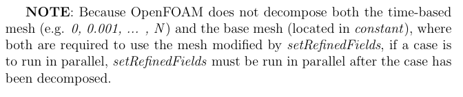

    @bestucan 不太明白,是分区方法的原因吗,还请老师指点一下
    在这个的第26页。这个里面也有个一个并行算例。
