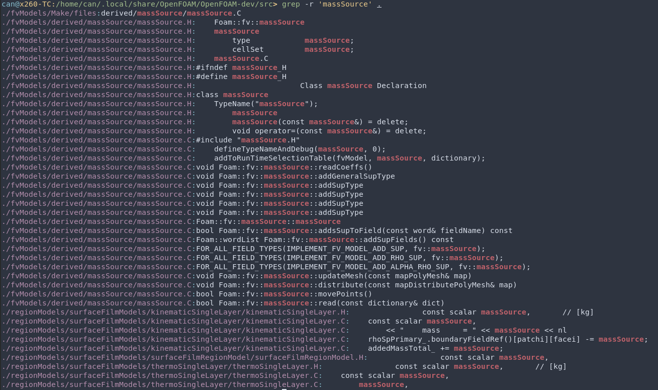

    写于2022年4月8日 11:29 最后由 编辑
    用 grep 命令去抓关键字。把相关的都扒出来看。或者对着已有的算例改
    四 1 条回复 最后回复 2022年4月13日 08:33
