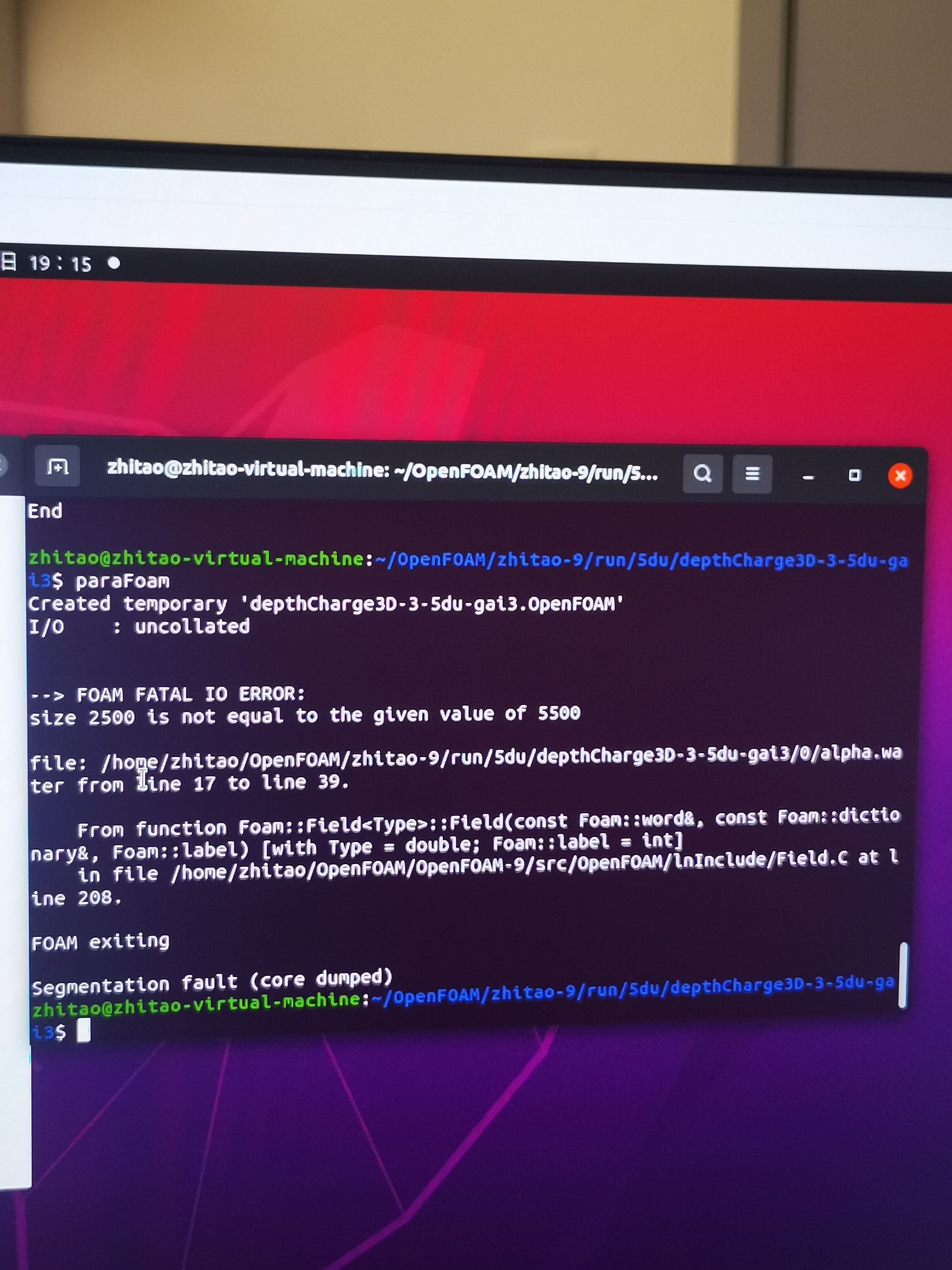

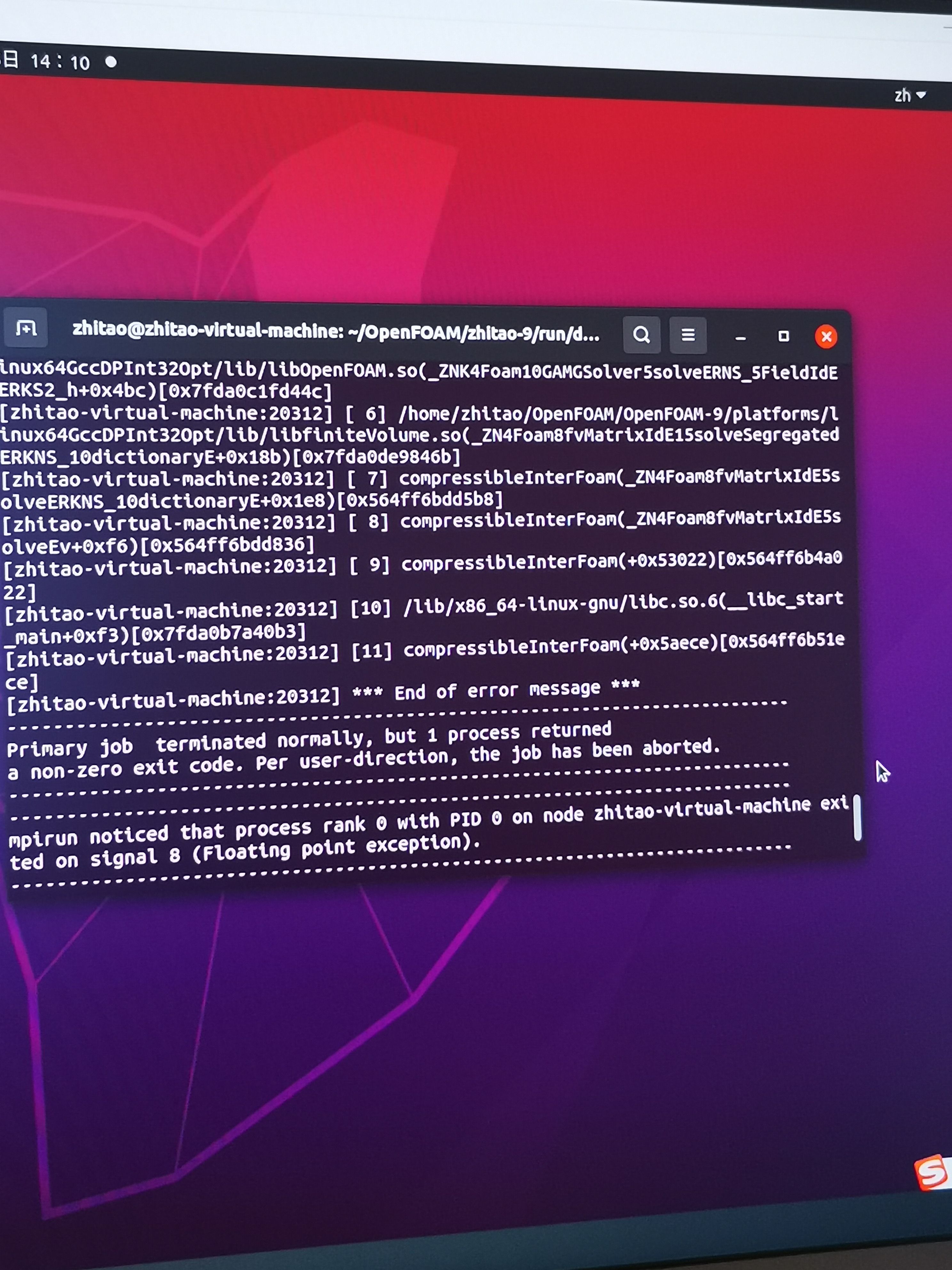

    @xuhuashi 谢谢大佬指点,还想问下,楔形网格在指定区域加密用topoSet里面的source是用cylinderToCell,还是其他的呀。我这里用的cylinderToCell,但是出现下面的错误,请大佬看下!微信图片_20220405191857.jpg
    Prometheus10P 1 条回复 最后回复

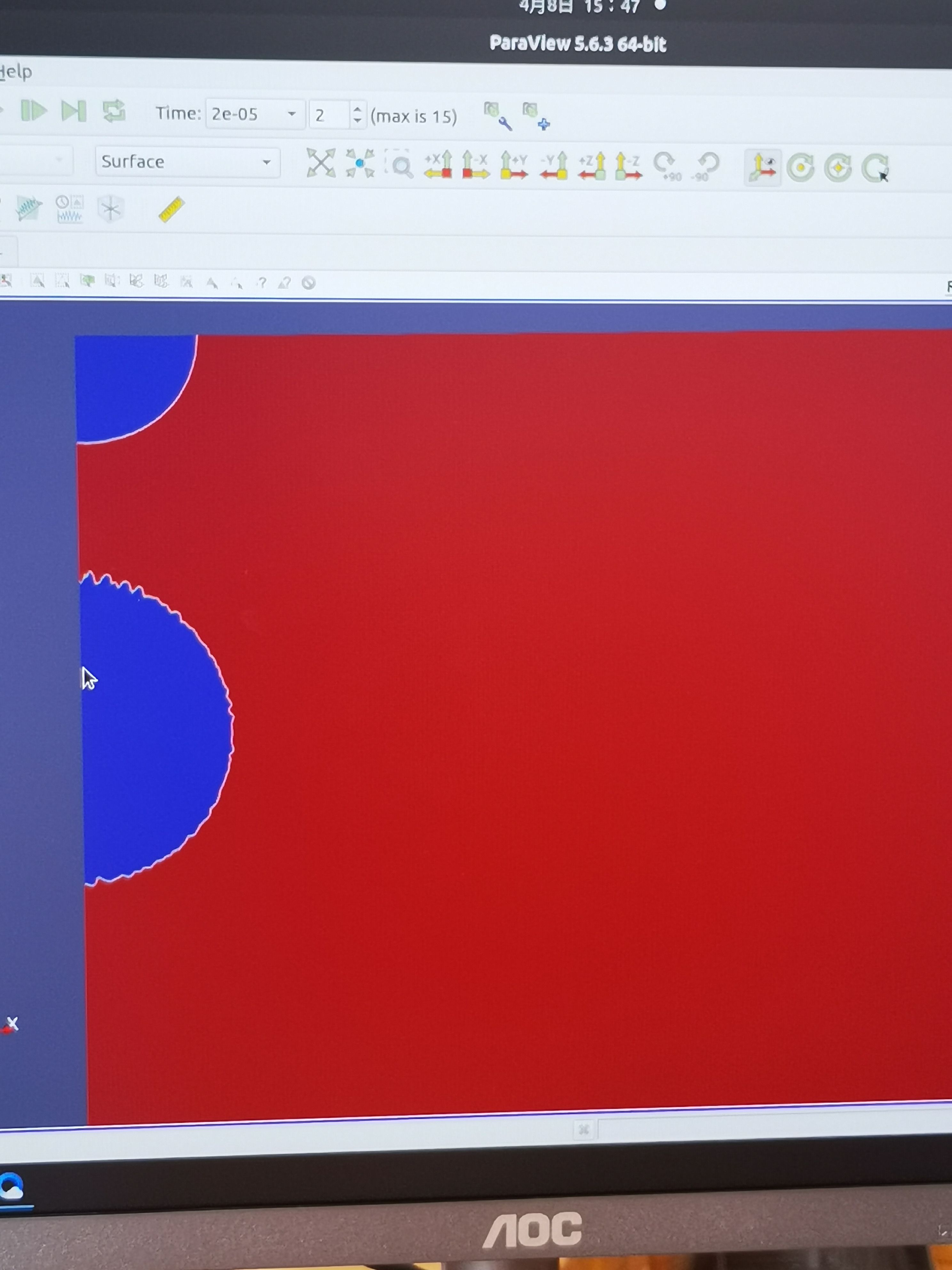

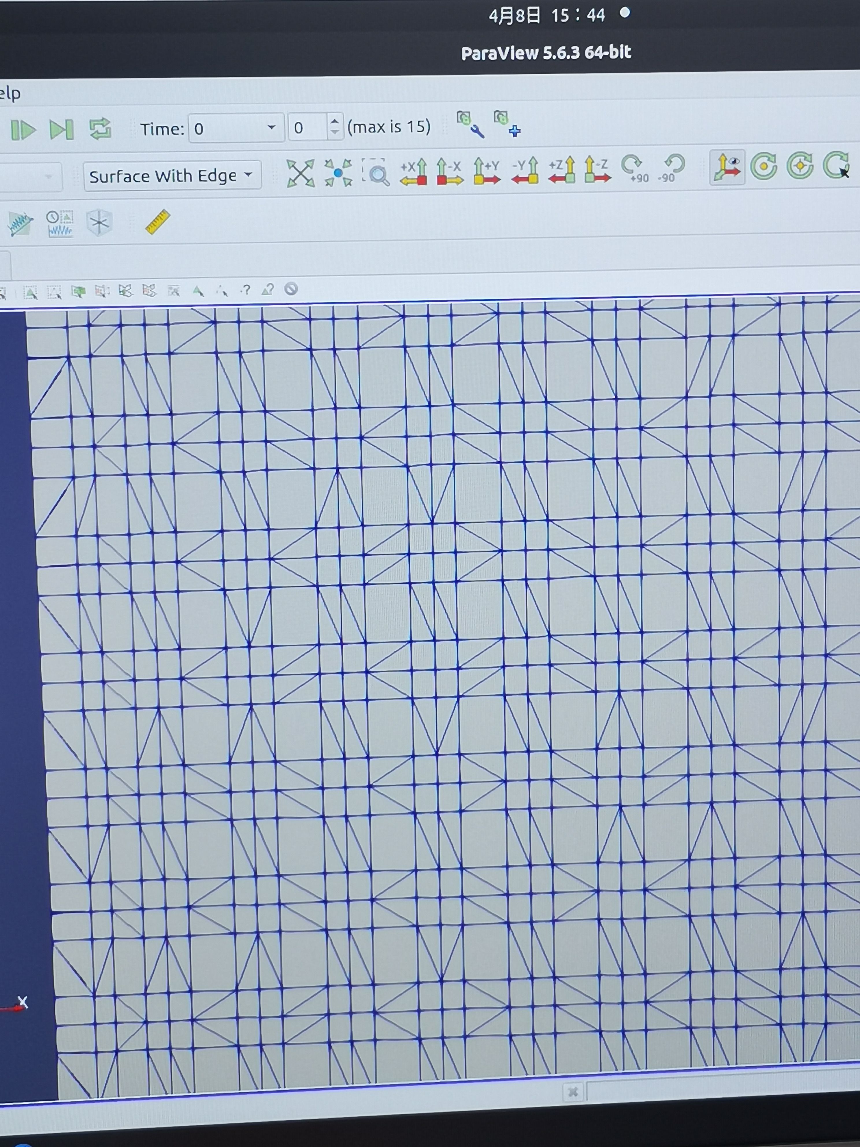

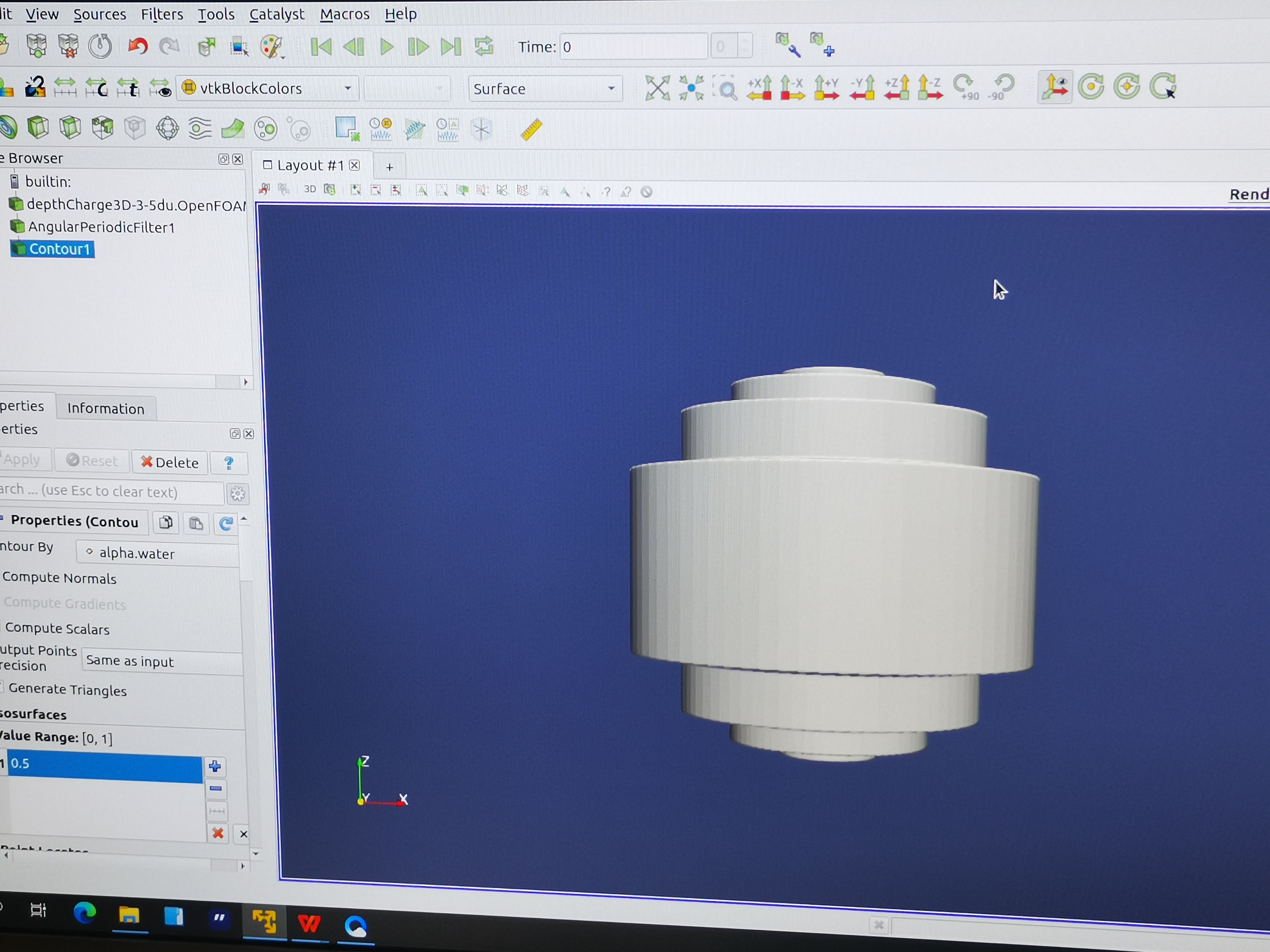

    @prometheus10 你好,用box加密成功了,也能算了,但是结果中出现这种啮齿状的:
    这样太丑了,我觉得是网格问题,所以在同一个区域有加密了一次,出现了这样的网格:
    这里请教大佬两个问题:1.这种啮齿状是不是网格的问题。2.加密两次出现这种网格,怎么让他更好看。

    #23
    @韬智tz
    你好!韬智tz
    在判断问题点之前,先咨询一下:
    你的命令顺序是怎么样的?
    是不是每次直接就接着做了refineMesh?
    还有加密的方向对不对?
    如果方便的话 给看一下代码和命令行
