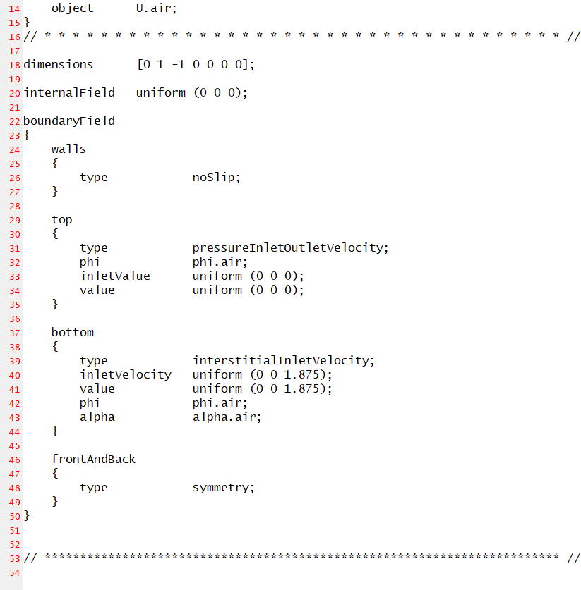

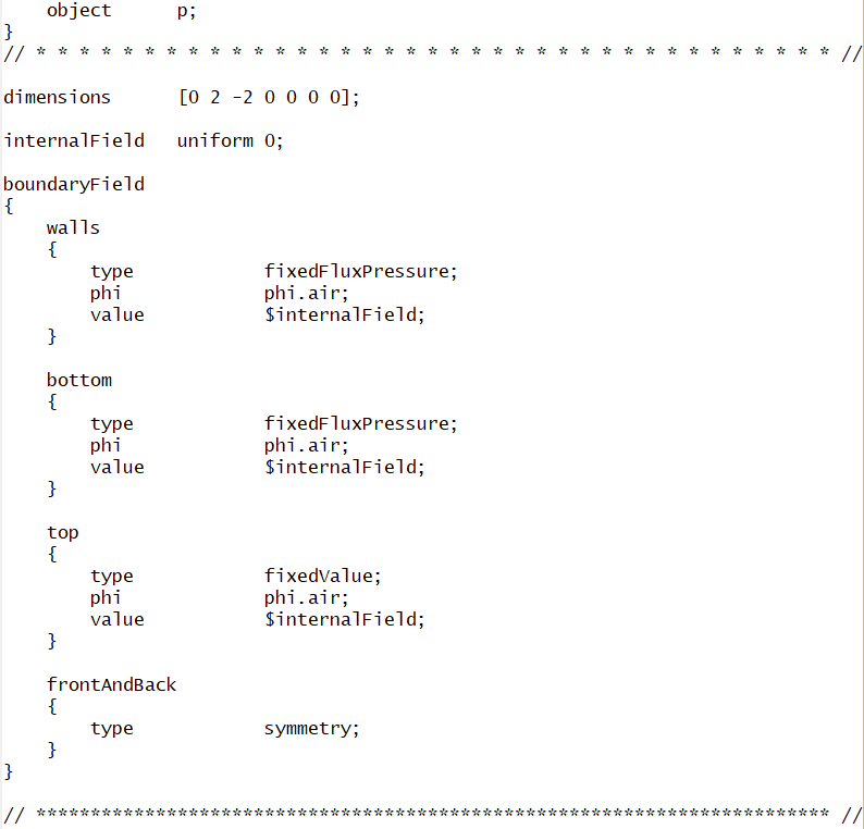

    在OpenFOAMzhongDPMFoam求解器自带算例基础上,将粒子注入方式由manualinjection改为patchinjection,从bottom注入粒子,但是发现压力场的计算出现失稳。
    压力场,速度场边界条件如图所示,压力场失稳如视频所示。
    请教一下这个问题该怎样解决呢?谢谢!
    微信截图_20220303111305.png QQ录屏20220303111635.mp4
    @杨英狄 DPMFoam有些时候会这样,跟你的粒子注入方式有关,你是不是从整个底部注入粒子了?如果你在底部弄一个口,而不是一个面,会好很多

    @李东岳 李老师,是的,我的确是从整个bottom注入的粒子,老师的意思是不是在bottom上开一个口,从这个口流入粒子会好很多
    在 中回复了 杨英狄 最后由 编辑
    @杨英狄 是的
