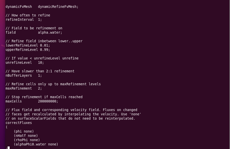

    如图这个动网格设置,计算域是纯流体所以使用这个加密方式。
    请求大佬解答,怎么调节才能实现?

    @wsxfyy 因为 我使用动网格加cyclic 最后一步计算网格报错
    网格自适应么。log怎么说的
