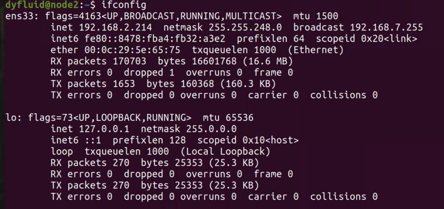

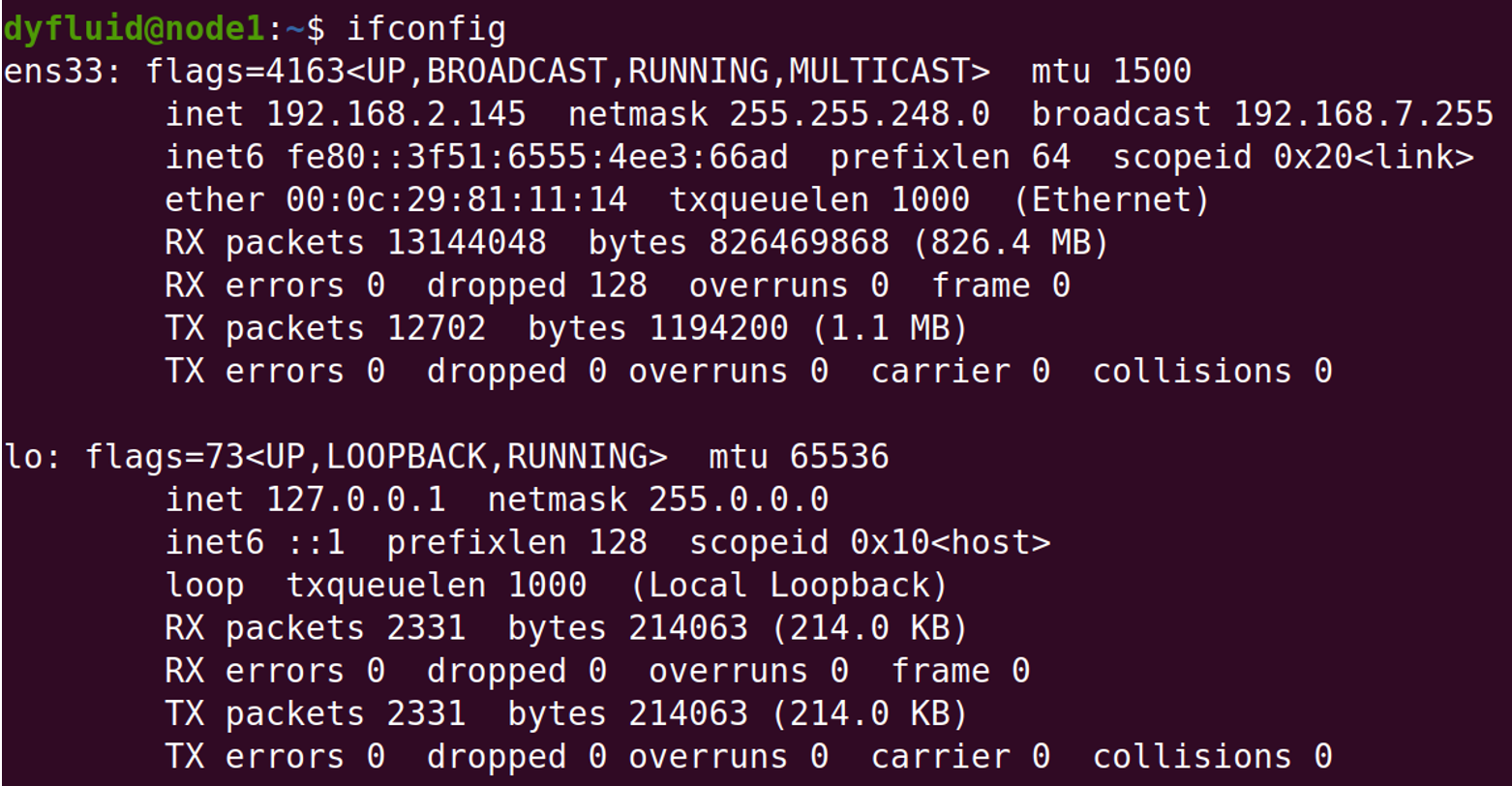

    2. 这两台电脑安装同样版本ubuntu真系统,Ubuntu终端输入ifconfig,出现如下界面:

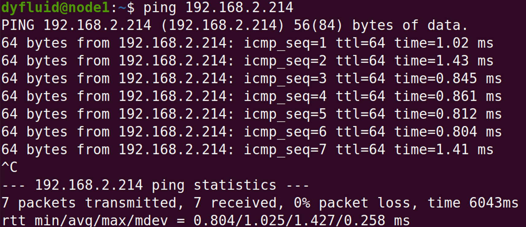

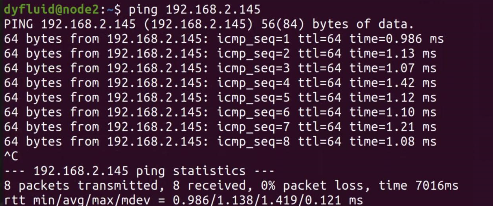

    3. 两个节点测试是否能够ping通:

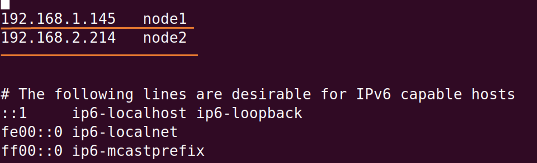

    4. 修改两个节点的名称(例如node1,node2):输入指令:vim /etc/hosts 添加如下两行

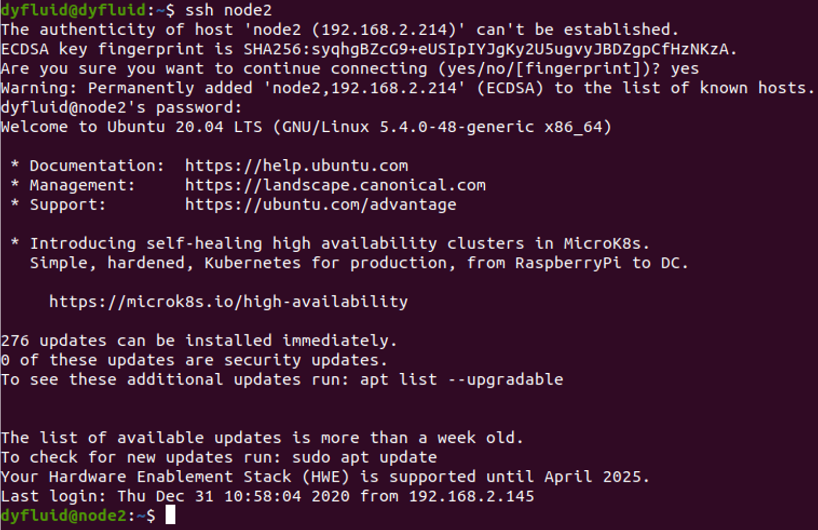

    5. 下面建立SSH无密码连接,首先在两台机子上均输入命令: sudo apt-get install ssh 进行安装ssh。然后尝试两个计算机的有密码登录:例如在node1键入: ssh node2,然后在node2 键入: ssh node1,会有下面类似的显示:
      9df2fe14-7877-4b25-b61b-7b7ceadf178d-image.png 上面这个图是node1连接node2的,node2连接node1类似。确保没问题。

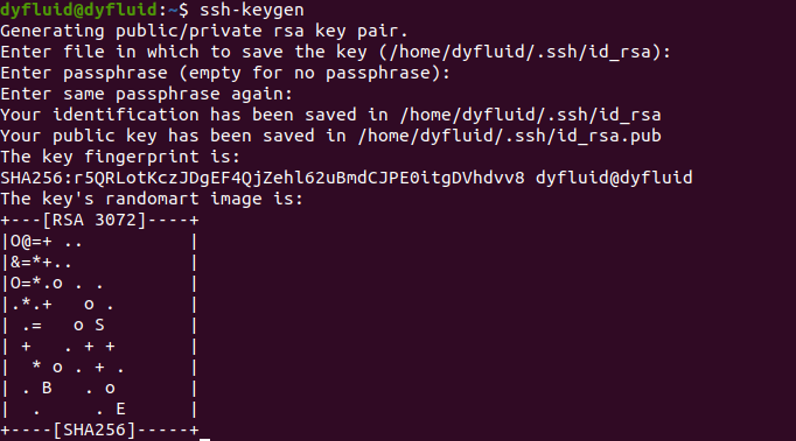

    6. 在node1中通过ssh-keygen生成公钥私钥对。输入ssh-keygen (键入完一路按回车)4c1fddd4-f27d-47cb-8c75-488500392435-image.png

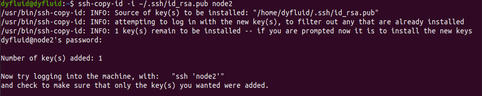

    7. 通过ssh-copy-id复制node1的公钥到node2,命令见下图第一行:
      8d98bbb1-f79c-458e-84a2-41b9f7aed741-image.png 现在可以键入ssh node2 发现不用输入密码了,表示成功。

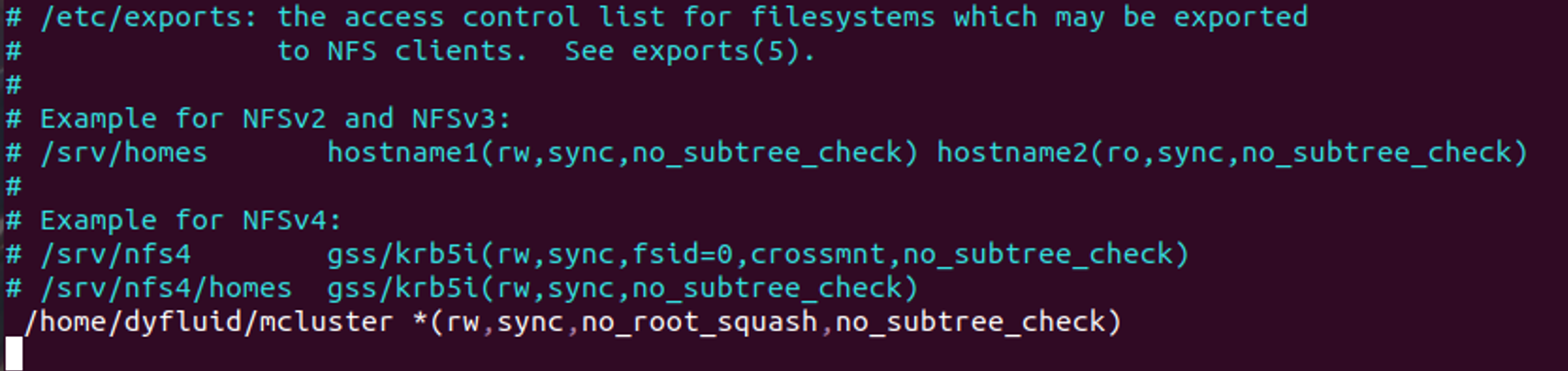

    11. 在node1节点上编辑/etc/exports文件(共享文件夹访问权限设置),键入sudo vi /etc/exports,在文件最下下添加如下一行:
      /home/dyfluid/mcluster *(rw,sync,no_root_squash,no_subtree_check)

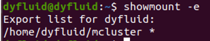

    12. 重新启动服务,键入sudo /etc/init.d/nfs-kernel-server restart,之后查看共享文件夹是否是mcluster,键入showmount -e,会显示下图09dd9aa3-81a1-405e-a38f-ad44d4e61508-image.png

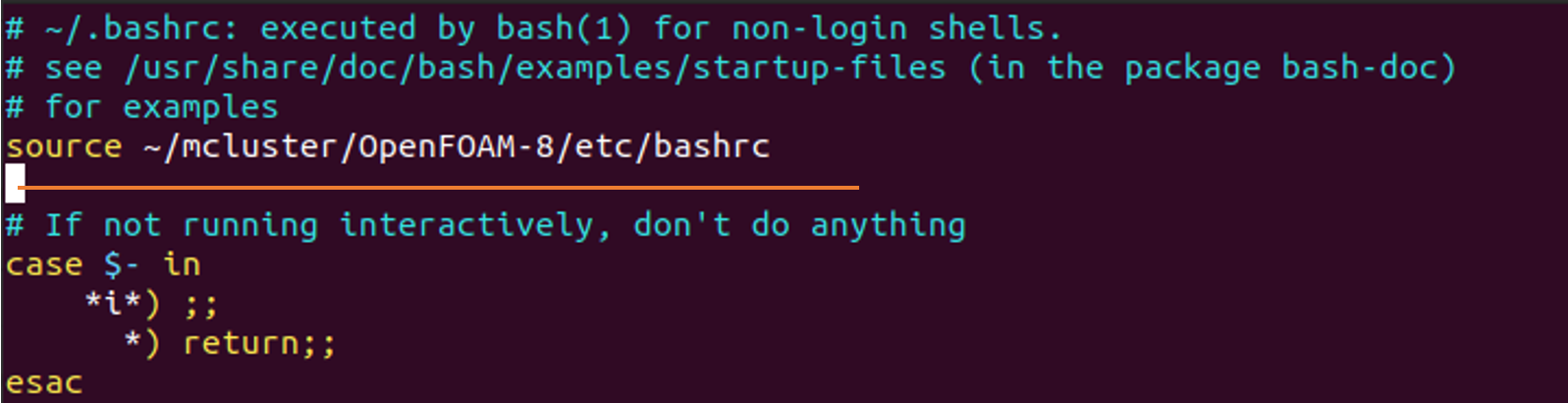

    15. 下面建立openmpi并行计算环境。在文件夹中下载of-9和ThirdParty-9,编译,然后在两台节点的~/.Bashrc中添加如下两行,将运行环境保证在挂载文件夹里():
      source ~/mcluster/OpenFOAM-9/etc/bashrc
      alias of9="source ~/mcluster/OpenFOAM-9/etc/bashrc"

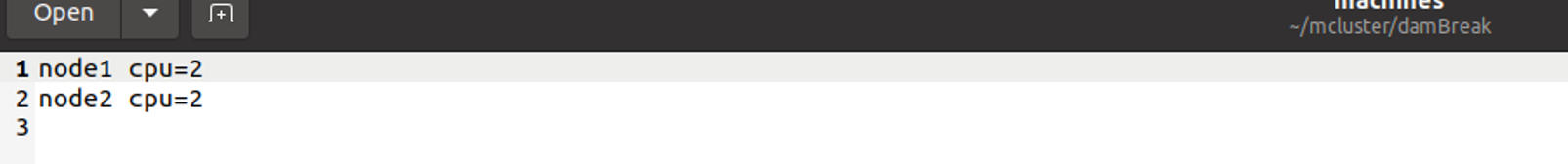

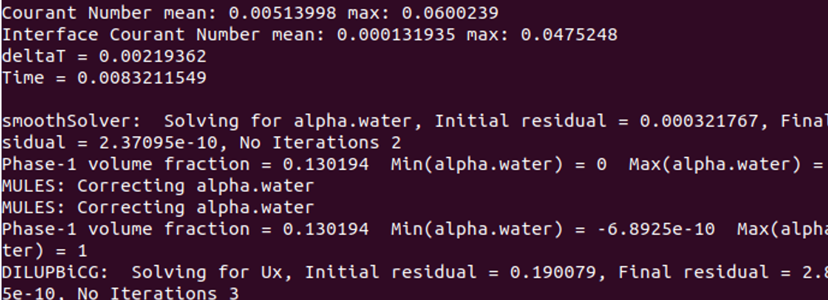

    16. 我们在挂载文件夹mcluster中需要运行的文件夹(这里面我用dambreak)之中放置配置文件,文件可以任意起名,例如:machines和hostfile,进而去设置调用每一个节点的核数,配置格式如下:
    17. 分块之后输入并行指令:
      mpirun -hostfile machines -n 4 interFoam -parallel
      已经可以跑起来了!
