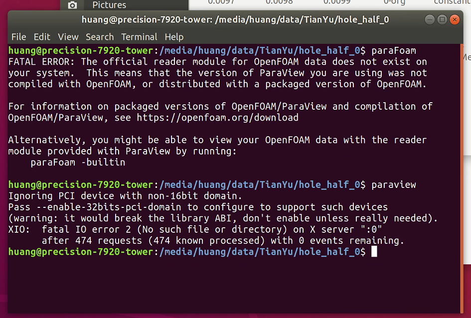

    各位大佬,不知我们实验室工作站经历了什么,突然无法打开paraview了,编译安装版和直接下载的免安装版都无法打开,球球了:140:
    (微信截图_20220222085909.png 图片地址)

    来,再下载一个官方版:paraview官网下载
    解压到任何位置,然后:
    can@x260-TC ~/.local/share/ParaView-5.10.0-MPI-Linux-Python3.9-x86_64/bin %./paraview
    进入文件夹运行该文件夹下的 paraview:./paraview
    试试:chitang:

    @bestucan 后面输入paraview就是调用的官网上下载的10版本:136:
    永远学习,永远进步
    重启试试,看起来是 X server 的问题
    如果重启不行,那再试试 apt 安装的 paraview
    既然你可以在任意处使用 paraview,那就把官网下载的 paraview 的路径放到原 path 之后,这样就会优先调用系统 paraview。不过直接点 application 里的图标启动 paraview 也行。

    @bestucan感谢您的积极回复,这个好像是我们系统出了问题,在找工程师看了:136:
