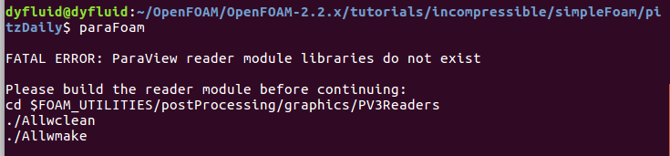

    @削铅笔
    在网站中的2.2版本,运行paraFoam时,会出现以下问题:
    如果这个问题解决也可以的,就不用2.3版本了

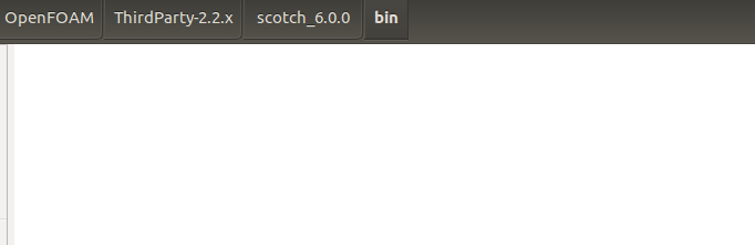

    @削铅笔
    我看了一下paraFoam的bin文件夹中是个空的
    然后我尝试重新安装ThirdParty-2.2.x失败了,把这个修复也行:136:

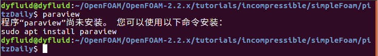

    @削铅笔 你运行paraview,不要运行paraFoam,试一下
    削 1 条回复 最后回复
  • 削 离线
    削 离线
    削铅笔
    @李东岳 李老师,还是不行

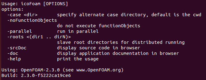

    编译好之后,在终端输入of230,回车,再输入icoFoam -help,会出现:

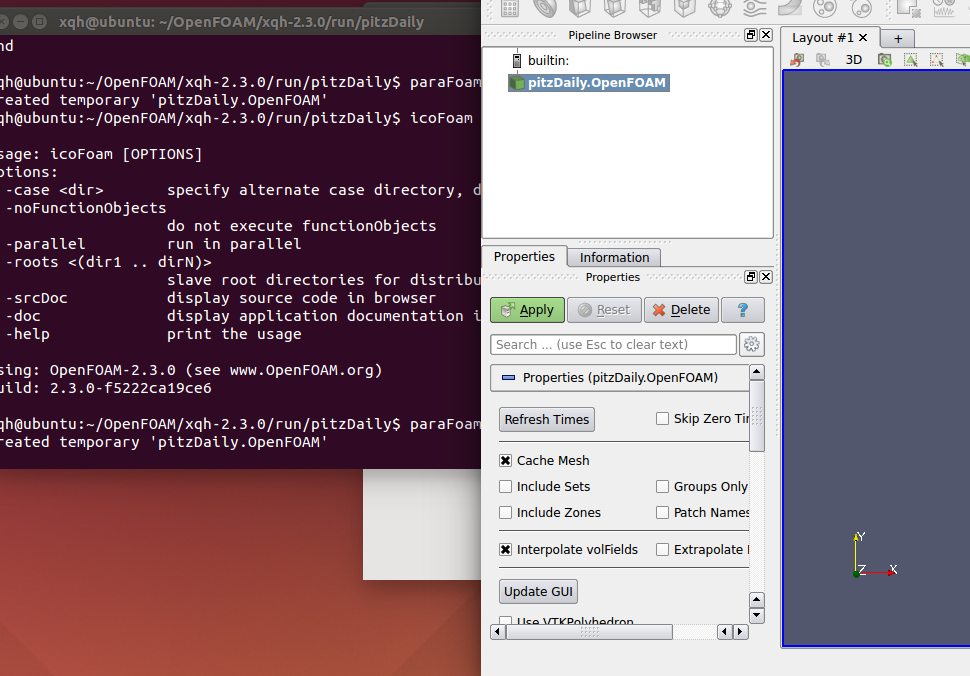

    然后测试paraFoam:
    就成功了
