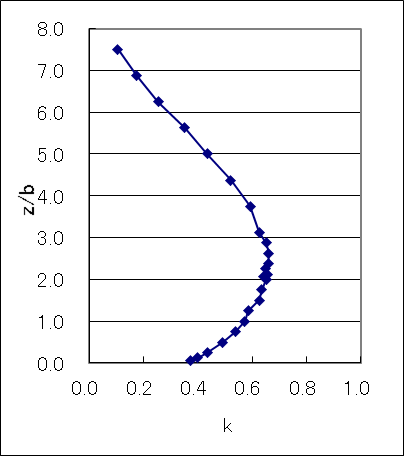

    各位老师好!我在在OpenFOAM的SRC中编译大气边界条件,编译成功后,计算时比OpenFOAM中自带的边界条件计算速度慢很多,这是什么原因造成的呢?
    在 中回复了 ruibin_tongji 最后由 编辑
    @ruibin_tongji 需要提供更多信息debug.. 植入了什么方程?
    R 1 条回复 最后回复
  • R 离线
    R 离线
    ruibin_tongji
    @李东岳李老师您好,我在OpenFOAM中的atmBoundaryLayer中修改了入口湍流动能的计算公式,计算公式是由如图所示拟合得到二次曲线的。 f5de23fa-e335-4408-a74e-9a16f9da0336-image.png 编译没问题,也可以正常计算,后处理时的入口TKE值也是正确的,只是计算的时候很慢。比直接采用OpenFOAM自带的atmBoundaryLayer慢好多倍。
    @ruibin_tongji 你看你的log是不是有些迭代次数太多了
