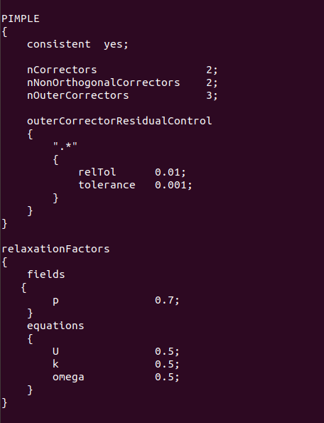

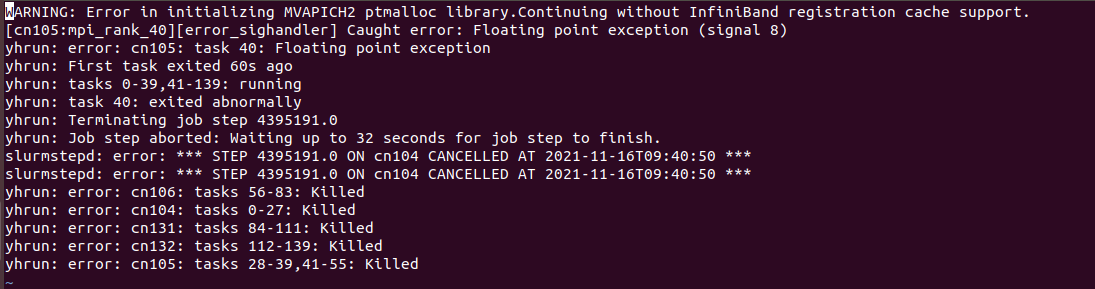

    请问大家,我在用pimpleFoam求解器,当nOuterCorrectors=1,2时均可以运行,一到第三次迭代就报错"floating point exception"。请教是什么原因造成的?
    下面是我的fvSolution的设置部分与报错内容
    那你就用nOuterCorrectors=1就好了,看看结果正常不正常。不管你用PISO、PIMPLE,能算出正常结果就行。

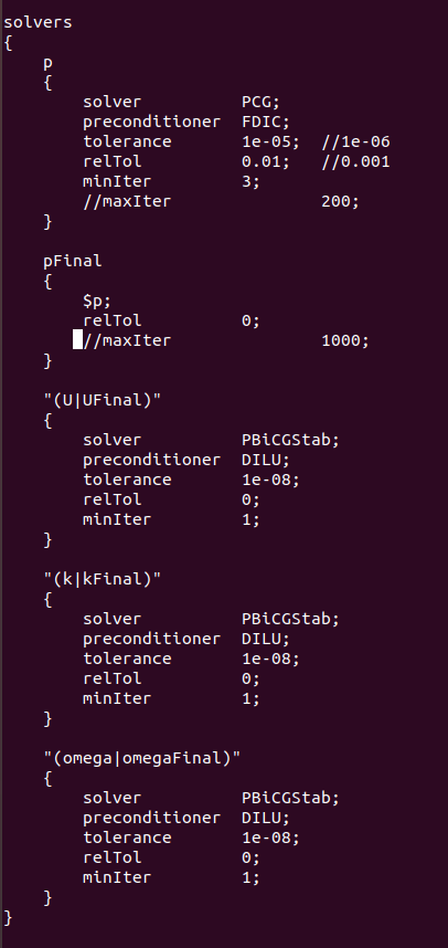

    @李东岳 是压力p的残差每步多要计算1000步。下面是我的计算设置文件,李老师您看是否有什么问题?
    压力换GAMG求解器试试
