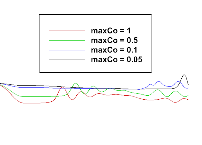

      上次有大佬建议我做库朗数的收敛性验证,我回去尝试发现,最大库朗数maxCo在设置很小的时候模型会发散,不是很明白,求各位老师解释一下,十分感谢!
      如图,maxCo设置0.05时有结果,但是设置为0.01时,模型算了2秒多后就会发散。

        如何控制库朗数。当库朗数增大,计算就调小时间步。但是总有个度。时间步不能无限小。已经最小了,还是无法小于最大库朗数,就破罐破摔了:xinlei:
        你可以试试初始时间步设置成1e-30、1e-130什么的,看看会不会炸。如果炸了,那就是为了小于最大库朗数调时间步,调炸的。

          @bestucan 好的,我去按照这个思路研究研究,非常感谢!
