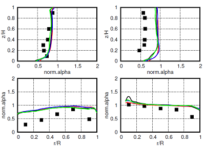

    @一朵苍凉 对比鬼Star的kOmegaSST的模型参数么,跟openfoam一致么。
    总体来说类似“跟实验对不上”、“误差有点大”的东西都不太好弄。可以判断模拟流程肯定是没问题的。但为啥算不准,就不好说了。给你看我模拟的这个结果,点是实验,线是openfoam,我这大约调了一个星期,也没啥改善,只能这样了。文章就这么投了
