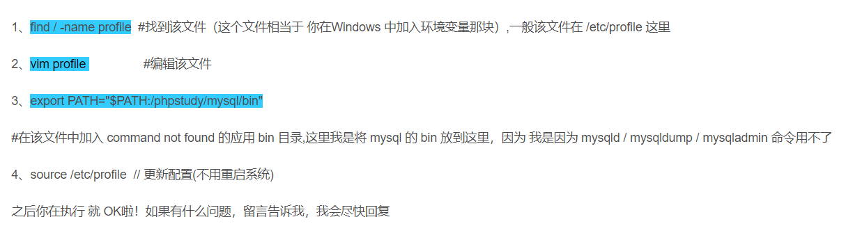

    请教一下各位老师,自定义的interThermalPhaseChangeFoam然后想运行
    在网页上搜索说是环境变量不对,
    改的过程中,在第三步的时候不知道怎么设置了,希望可以得到指点,感谢:huahua:

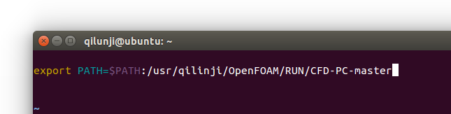

    又研究了一下,进行了如下操作
    在环境变量中加入的如图

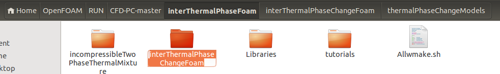

    interThermalPhaseChangeFoam的文件路径如图

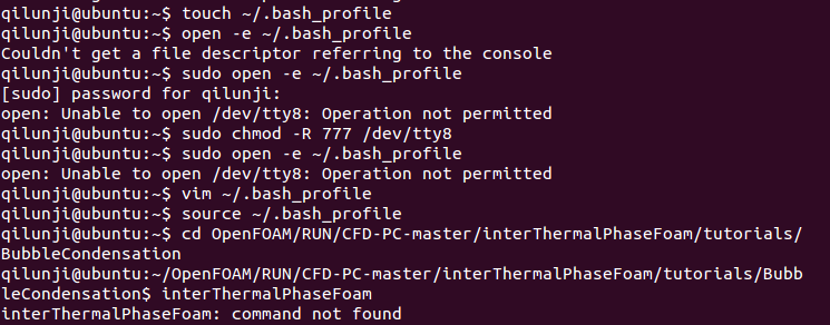

    想多次尝试修改加入的文件路径时发现/.bash_profile文件不可修改了,没有找到原因

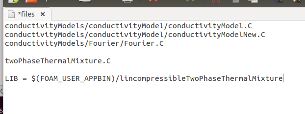

    Make/files文件里有没有改
    T 1 条回复 最后回复
  • T 离线
    T 离线
    Turbulence
    在 中回复了 Tens 最后由 编辑
    @tens

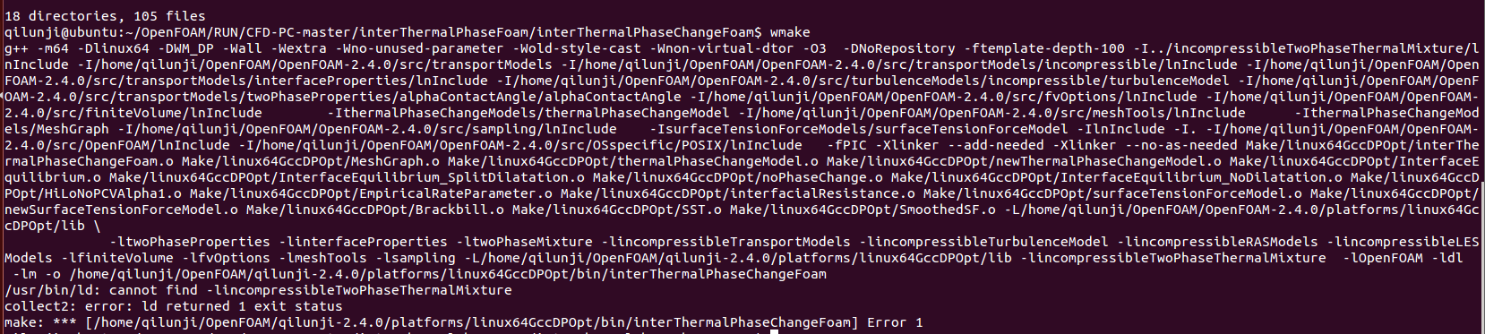

    改了最后一行
    编译报错是这样的

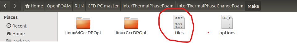

    Tens 神
    在 中回复了 Turbulence 最后由 编辑
    这个不是求解器里面的Make/file吧?
    T 1 条回复 最后回复
  • T 离线
    T 离线
    Turbulence
    在 中回复了 Tens 最后由 编辑
    @tens
    这个?
    T 1 条回复 最后回复
  • T 离线
    T 离线
    Tens 神
    @turbulence 是
    T 1 条回复 最后回复
  • T 离线
    T 离线
    Turbulence
    在 中回复了 Tens 最后由 编辑
    @tens 那就是这个截图,Make/files,
    您知道问题出在哪吗,应该改哪里:135:
    T 1 条回复 最后回复
  • T 离线
    T 离线
    Tens 神
    @turbulence 理论上来说LIB = ...都是编译库的, 编译求解器应该是这种
    XXX.C
    #程序主文件
    EXE = $(FOAM_APPBIN)/XXXFoam
    or
    EXE = $(FOAM_USER_APPBIN)/XXXFoam
    T 1 条回复 最后回复
