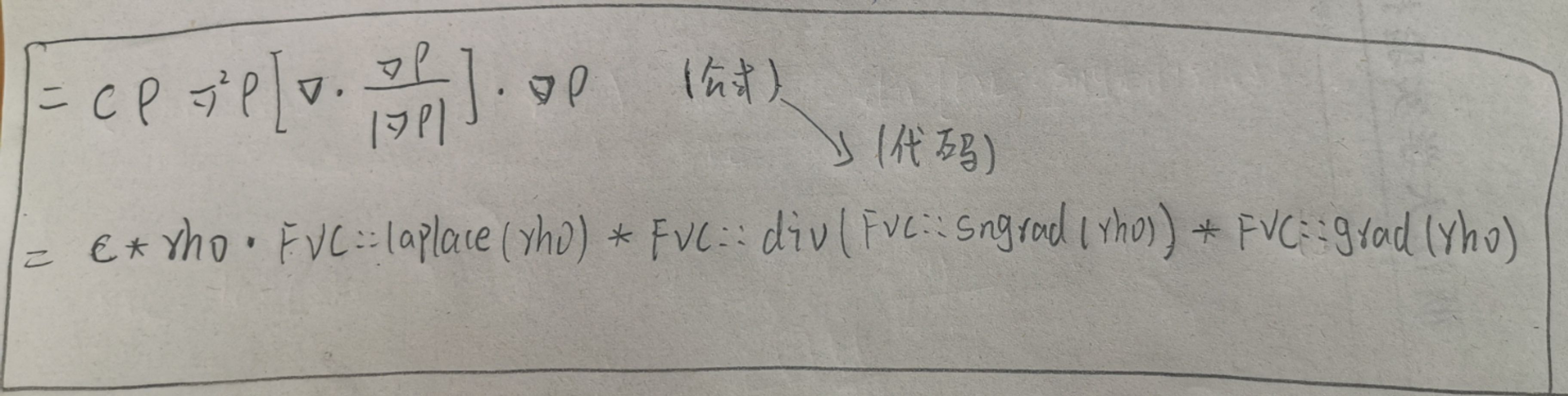

    最近想在动量方程里面植入一个比较复杂的模型,导过来导过去的,量纲就很复杂,常数项的量纲不好给,想直接关上量纲对齐。
    在 中回复了 xbn 最后由 编辑
    @xbn 量纲检查挺好的,可以检查你的方程各项植入对不对。如果不想要,可以去OpenFOAM-9/etc/controlDict里面把dimensionSet设置为0
