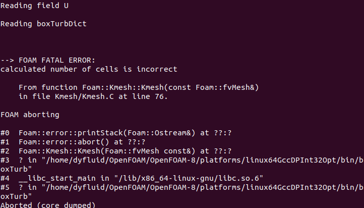

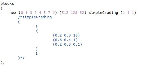

    问一下各位大佬,boxTurb前处理工具不支持非均匀网格吗?
    运行现在的blockMeshDict,生成均匀网格,再使用boxTurb工具能正常生成初场。当改成注释里的simpleGrading,生成非均匀网格后,再使用boxTurb工具会报错,如下图。想问一下是我的操作有问题,还是boxTurb不支持非均匀网格?
    不支持。所以你有一种非常规操作:先生成结构的,然后mapField过去

    @李东岳 谢谢老师,刚试了一下,可行。:142:
