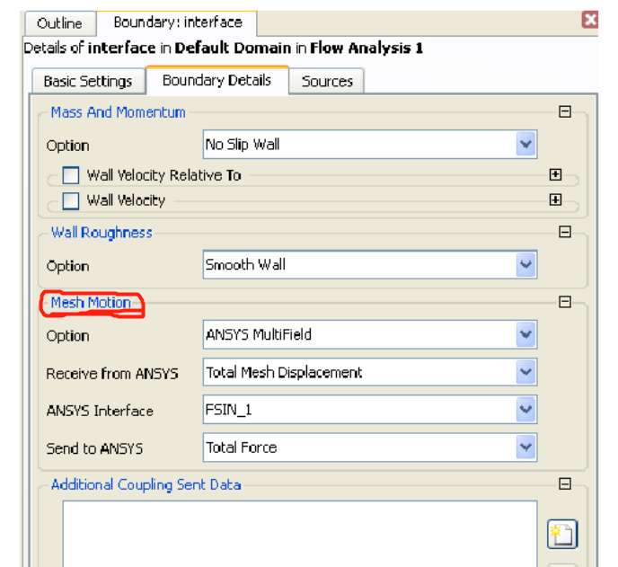

    请问CFX动网格可以实现什么形式的运动?还有CFX中如何设置动网格,在网上找的教程有一个这样的功能mesh motion,为什么我这个版本2020R2的没有了?

    @徐小双
    据我所知,mesh motion 实现的是一个域的网格整体运动,设置的是域的运动(一个域的整体平移旋转这样的运动),不是边界的运动变形;算是一种特殊的动网格,但是它不能实现网格重构。
