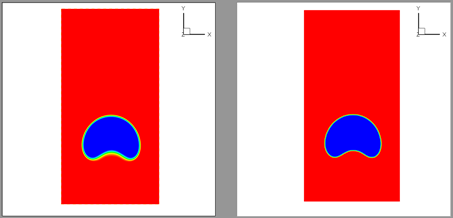

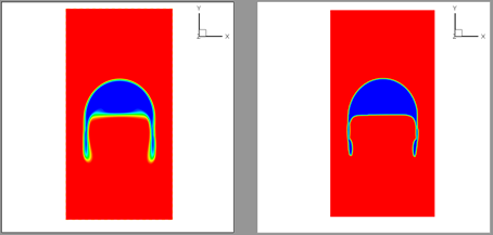

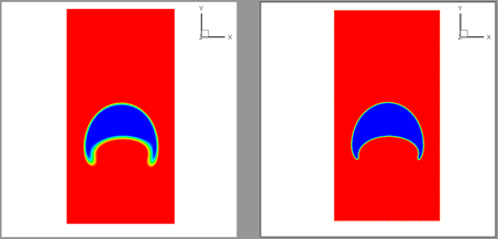

    根据这篇文章网上有公开的一部分代码,我就照着植入到了interFoam里面,取了个名字叫clsinterFoam,下面几张是我完成后对比两个求解器气泡上升的结果,可以看到clsinterFoam确实对交界面的捕捉更到位(左边是interFoam,右边是clsinterFoam)。

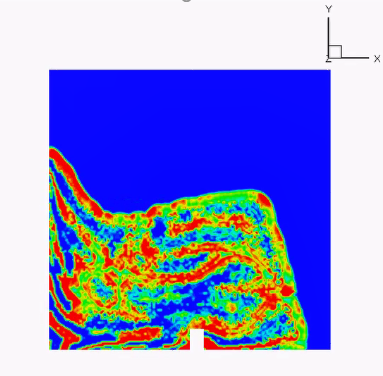

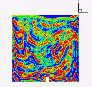

    但是当我换到溃坝的算例的时候,出现了奇怪的问题,后处理结果来看,水体好像变得不连续了,最后会扩散到整个计算域。看上去像是没有了重力,但是算例里面我是加了的,想请教一下各位大佬,看看问题出在哪儿。
    1635111b-c932-47b4-a78b-16eb6c7cecd5-image.png 6fd36484-cc7d-4e10-b0ac-e8f6052c7e45-image.png
