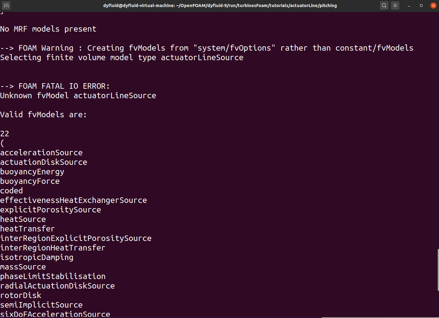

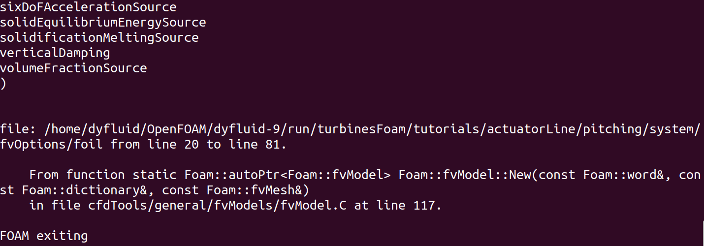

    运行其中的致动线pitching算例,使用pimple求解器,遇到如下问题
    请问是什么原因?
    在 中回复了 Tianyn 最后由 编辑
    @tianyn 自己下载的求解器?错误的原因在于你使用了actuatorLineSource这个有限体积源项模型,但是你的openfoam里面没有。你看下是不是要编译一下,除了solvers,src也要编译。
