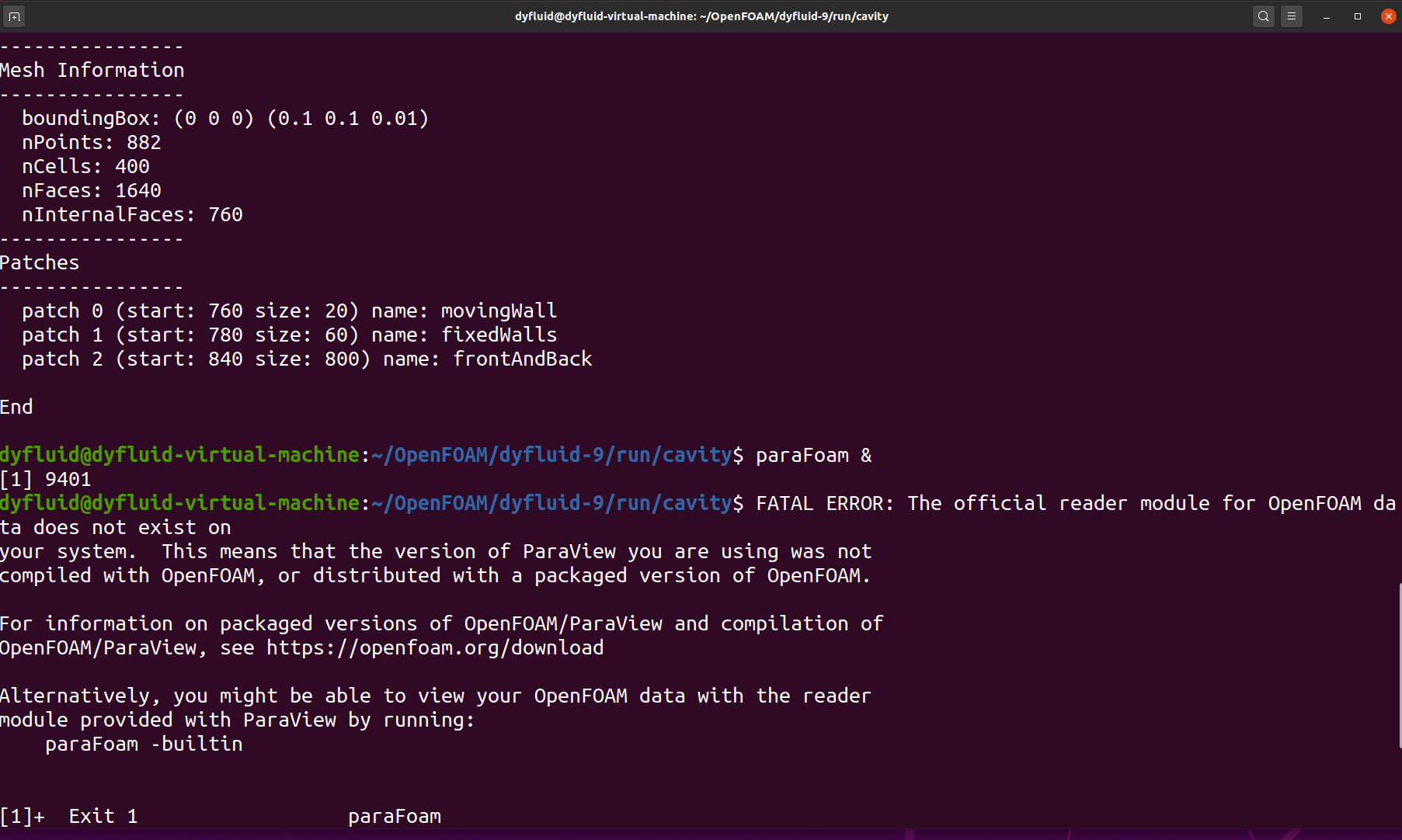

    大家好,我是一名初学者,今天直接下载东岳老师提供的编译好的OPENFOAM9+OPENFOAMV2106后,在VMware16中运行测试顶盖驱动流算例,在blockMesh后,输入paraFoam &后出现如下错误,请问是什么原因,如何解决。微信图片_20210830213519.png
    谢谢解答!
    在 中回复了 Tianyn 最后由 编辑
    @tianyn 直接输入
    paraview
    绿色版ParaView安装非常简单,并且在处理网格较多的算例比编译版本的paraFoam要快。用户可以在ParaView官方下载(速度较慢),也可以在或本链接直接下载。下载后随意解压缩到任意的文件夹,双击打开ParaView/bin/paraview文件即可运行(如下图)。在打开ParaView之后,在任意的OpenFOAM算例下创建一个空文件并命名为case.foam,然后用ParaView打开这个文件即可。

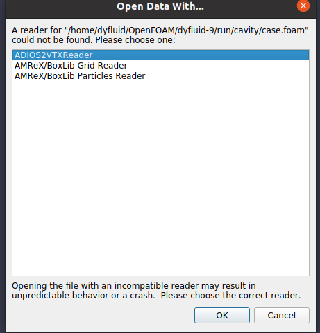

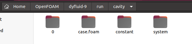

    @李东岳 您好李博士,我在键入blockmesh后,通过键入paraview,自动弹出软件界面,随后在cavity文件夹下建了一个case.foam的文件夹。51eb7ca1-e34a-47d7-b7b9-4c5a26dc7e21-image.png

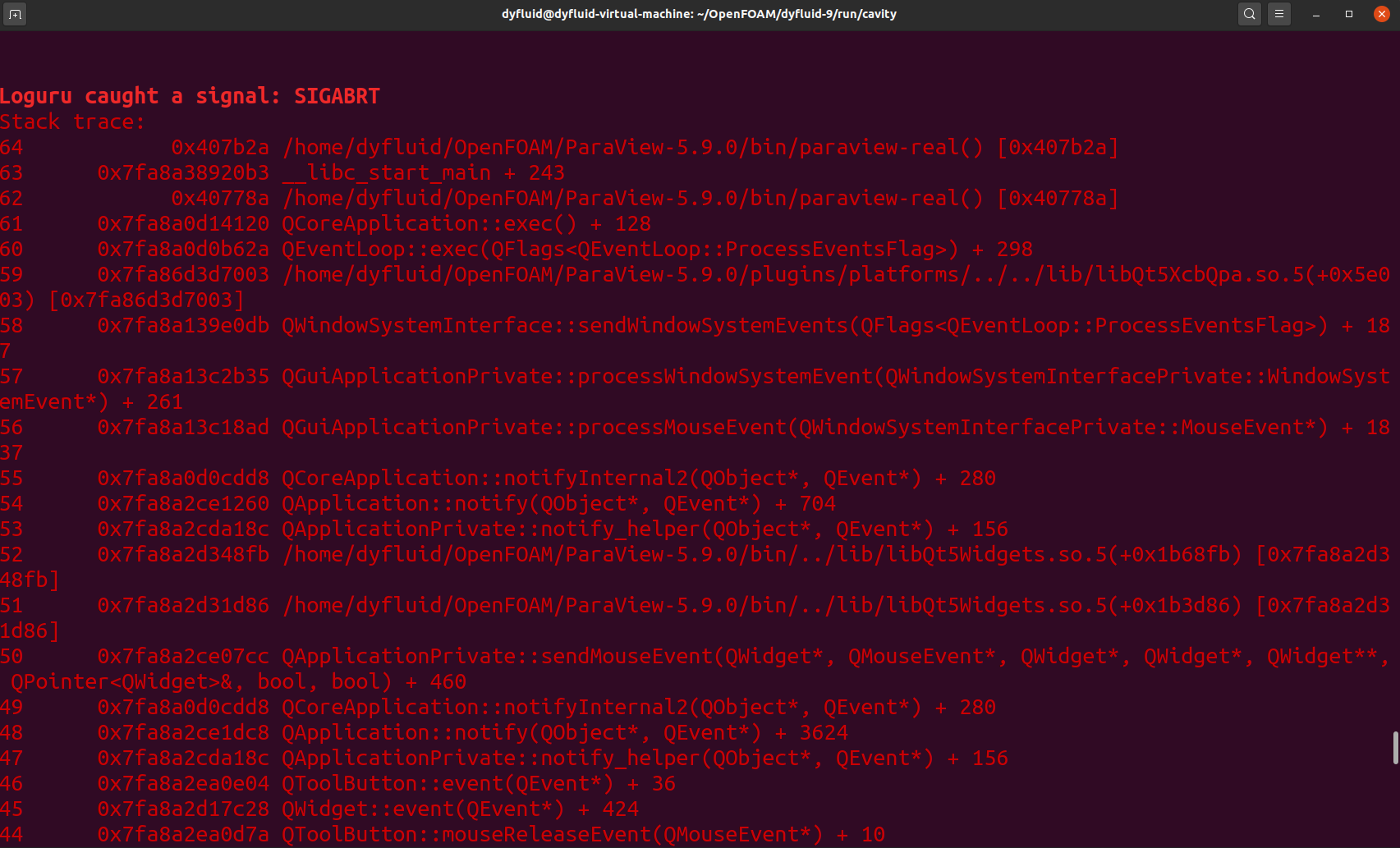

    之后,在paraview中打开了这个文件夹,他会提示如下三个选择,再选择第一个后,会报错,选择后两个则会造成软件闪退,请问是什么原因?

    @tianyn 打开paraview,点击左上角File,选择第一个Open,选择case.foam。
    你选错了
    建立case.foam的文件,不是文件夹

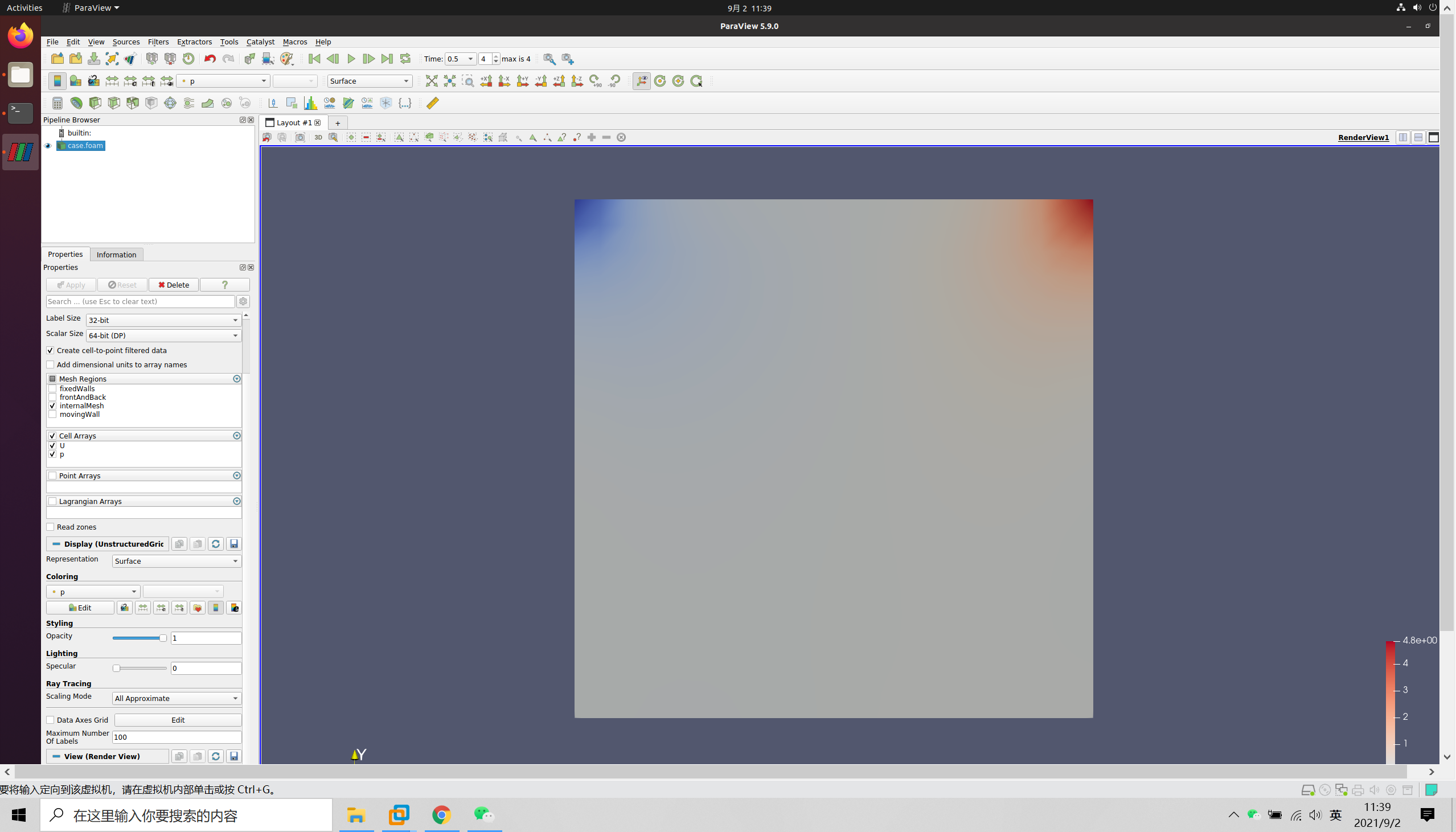

    @李东岳 实现了算例的初步运算,非常感谢您的解答。
