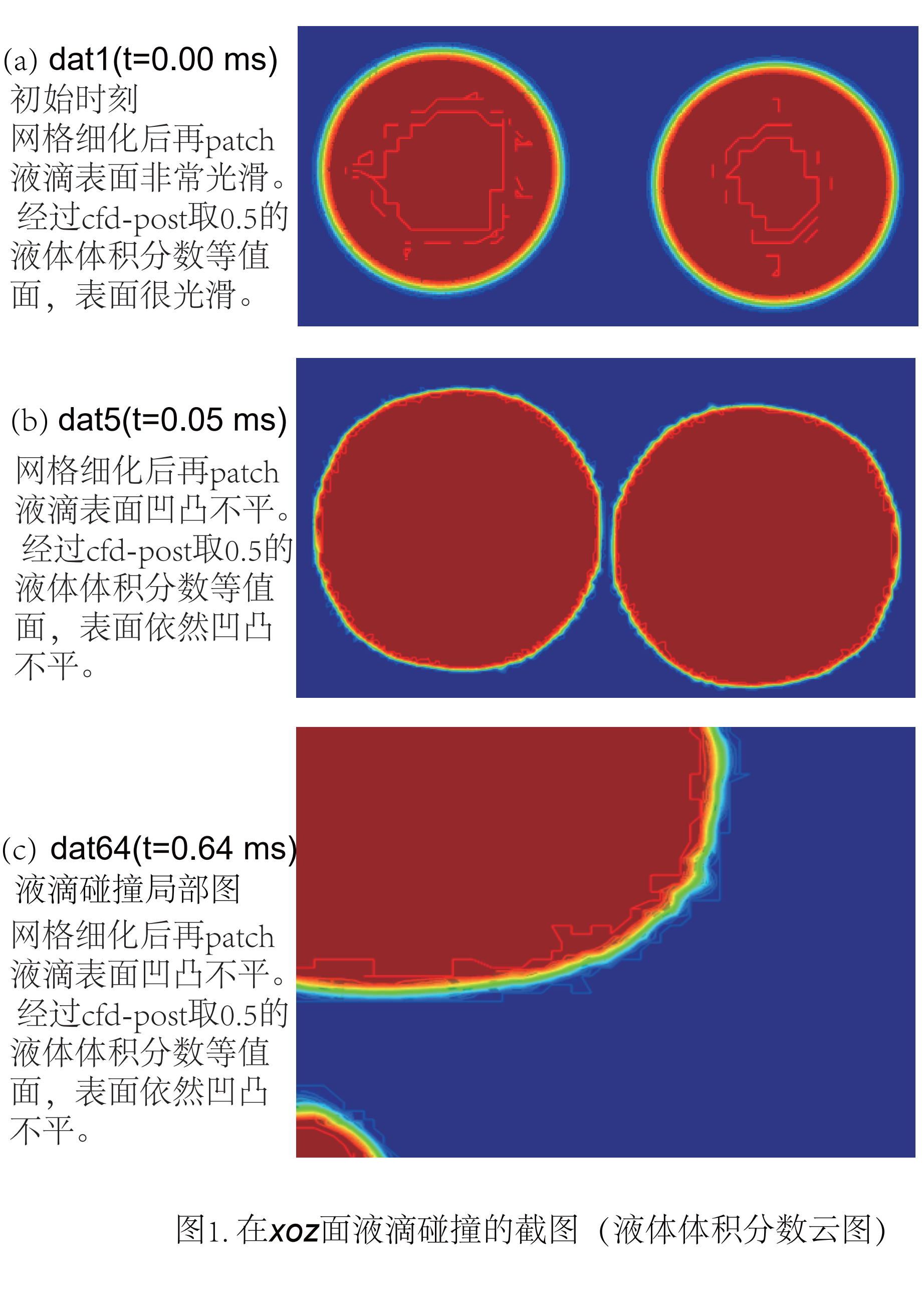

    利用fluent(Ansys 2021 R1)中的VOF+自适应网格模拟双液滴碰撞(三维)。液滴在计算几步之后,液滴表面变的凹凸不平。在尝试本站同学“加密后再patch”的方法后,初始时刻液滴表面变的十分光滑,但计算几步之后,液滴表面依然凹凸不平,如图1所示。

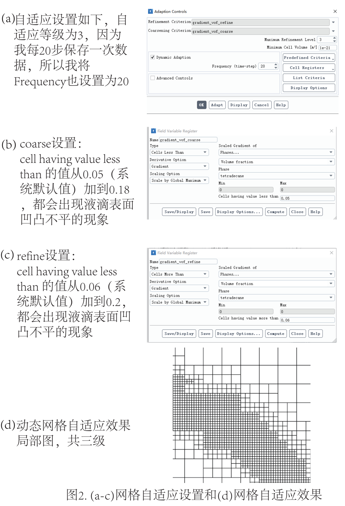

    自适应设置和自适应网格效果如图2所示

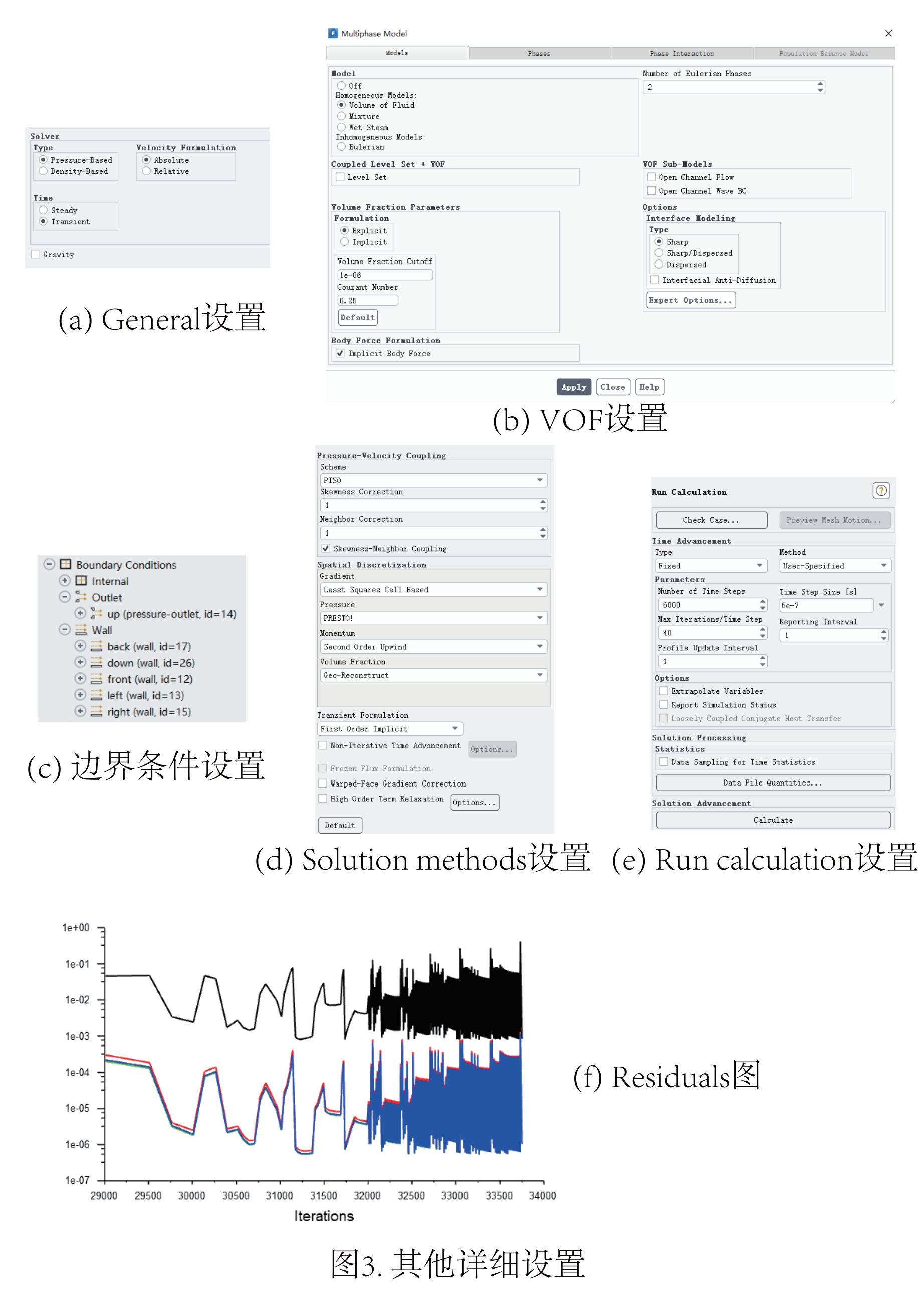

    其他详细设置如图3所示
