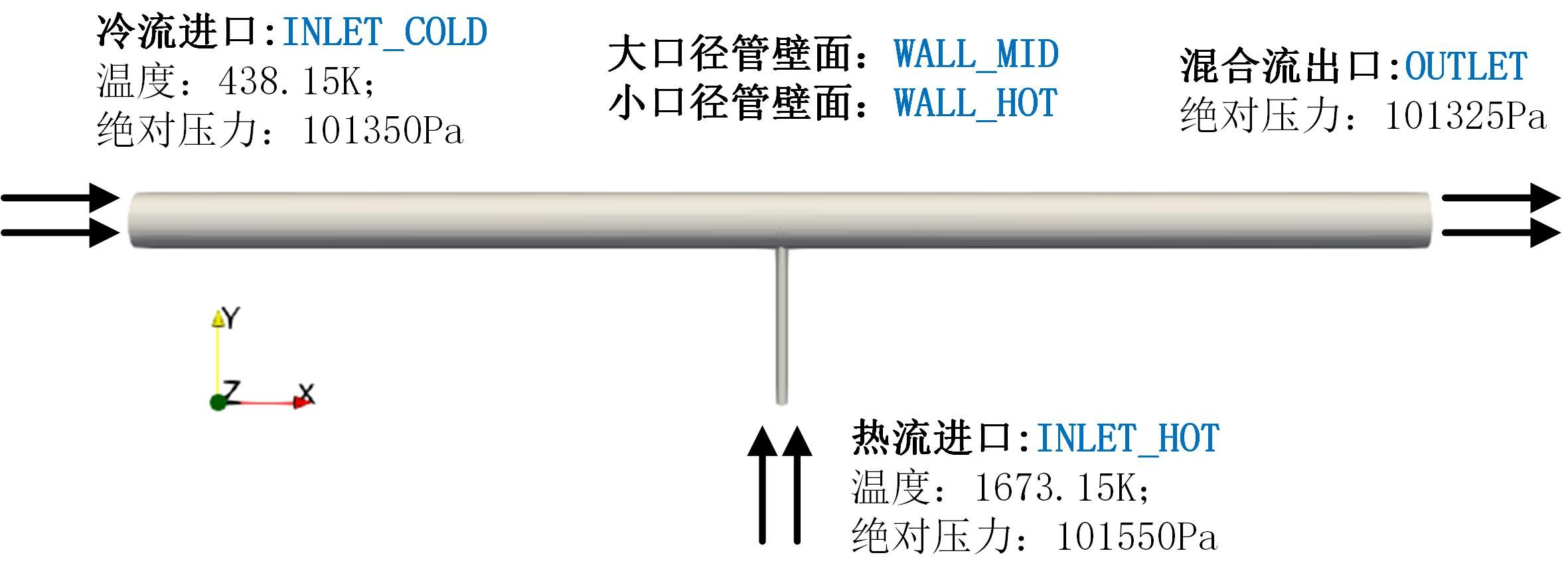

    各位老师,大家好,我在使用rhoPimpleFoam求解器计算一个T型管冷热空气掺混算例的时候,总是计算几步就停止掉了。之前从来没有计算过这种和热有关的算例,我感觉有可能是边界条件设置的问题,烦请有经验的老师给指导一下。
    这是T型管算例的大概示意图

    @希望先生 0/p中INLET_COLD为啥设置成zeroGradient?OUTLET的压力值也和图中不一样。
    这俩边界条件写反了?
    :134:
    INLET_HOT
        value           uniform 101550;
    INLET_COLD
    OUTLET
        value           uniform 101350;
    希 1 条回复 最后回复

    在 中回复了 hurricane007 最后由 编辑
    @hurricane007 多谢老师提醒,我这里并没有特别地去做一些明显的过渡,我去试一下看能不能解决问题。:xiexie:
  • 希 离线
    希 离线
    希望先生
    在 中回复了 wangfei9088 最后由 编辑
    @wangfei9088 多谢老师提醒,这个地方确实是把INLET_COLD和OUTLET的边界条件写反了,我尝试改了过来,但是仍旧没有解决问题。:xinlei:

    @希望先生 你这个其实不需要这个小圆管,直接画一个大圆管,然后在侧面用topoSet做一个进口就行。这样网格数10万以下足够了。
    希 1 条回复 最后回复
