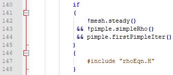

    of5.0中rhoPimpleFoam.C文件中关于连续性方程的求解
    of8文件中关于连续性方程的求解
    1626923475(1).jpg .0中rhoPimpleFoam.C
    在5.0版本中如果nOuterCorrectors大于1(一般都是大于1),那么连续性方程就不求解了。然而在8.0版本中,if括号的内容一般都是满足的,所以连续性方程都是求解的。两个版本的算例tutorials/compressible/rhoPimpleFoam/LES/pitzDaily 计算的平均结果也是有差异的。 不知道哪个是正确的?

    个人感觉因为都是迭代求解,所以正确与否只不过是收敛性的问题,因此存在一定自由度。openfoam5和8相隔时间很大,中途肯定是经过一些测试之后发现5的求解器在某些情况下收敛性不足,因此做了改动。结果即使有差异,应该也不会太大。否则就应该是个bug。我更相信新版本的代码
