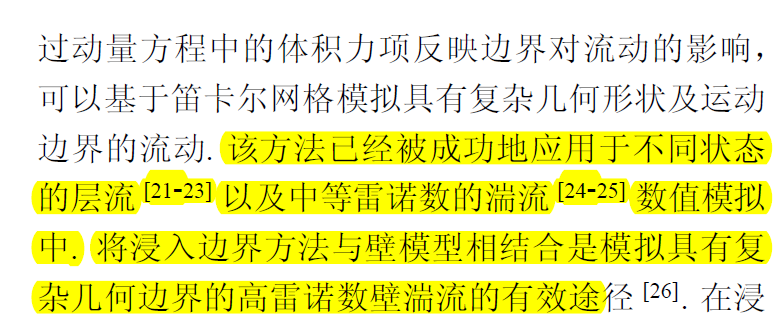

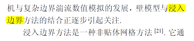

    foam-extend中自带的浸入边界算例,全部是层流和个别RANS。
    然而我一直都是在做大涡模拟的研究。查看了自带的浸入边界所有代码,没有发现LES相关的壁面函数代码
    我看了不少文献,大体观点是说:浸入边界法的缺点是无法解决高雷诺数问题,可以通过引入壁面函数来解决。
    具体可以参考这篇文献的摘要:基于滑移速度壁模型的复杂边界湍流大涡模拟
