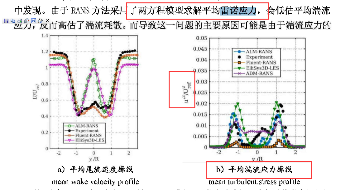

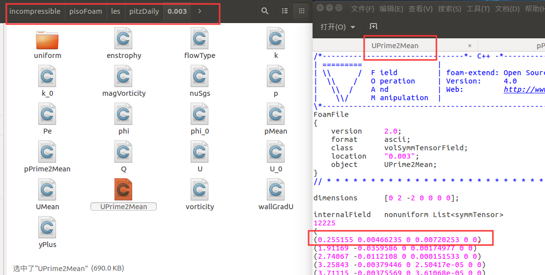

    东岳老师,UPrime2Mean得到的二阶张量,应该是一个3*3的矩阵。
    但是我后处理得到的结果只有:6列。
    老师您说:“结果文件里面出现UPrime2Mean这个二阶张量,就是雷诺应力”
    请问老师,这6列值怎么换算得到雷诺应力值呢?

    @五好青年 对称张量

    @五好青年 在 雷诺应力与URANS 中说:
    那雷诺应力,是直接取Uprime2Mean的模吗?(Magnitude值)
    u1u1、u1u2、u1u3、u2u2、u2u3和u3u3 。u1u1、u2u2和u3u3是湍动能/正应力, 其余是切应力。(个人理解)

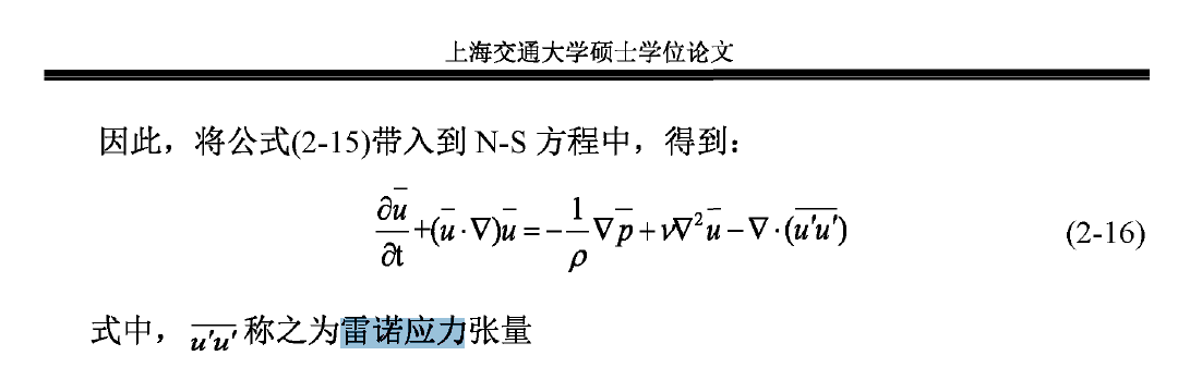

    @zhouxu
    那这个论文中,后处理的雷诺应力,只是这个u1u1吗?
    还是说二阶张量取模呢?
    zhouxu
    这个我也不清楚,你可以关注一下他这个实验数据来源
    #17
    后处理的雷诺应力,只是这个u1u1吗?
    这个硕士论文里面把$u'u'$说成是雷诺应力张量,是因为他的$u$是矢量,因此$u'u'$是二阶张量

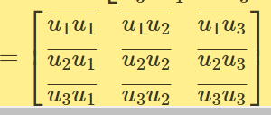

    #18
    @李东岳
    东岳老师,我知道雷诺应力是二阶张量(3* 3的矩阵)
    我是想问后处理时候,雷诺应力是取Uxx的分量,还是这个3*3的矩阵取模呢
    在 中回复了 五好青年 最后由 编辑
    #19
    @五好青年 一般是取单个分量 论文里面怎么处理这就不知道了
