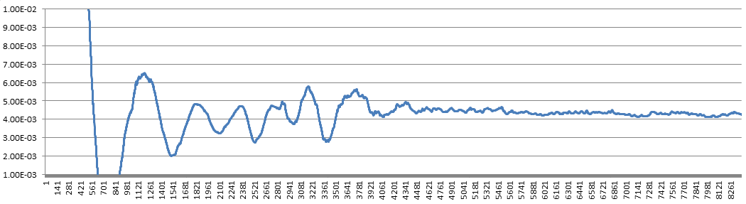

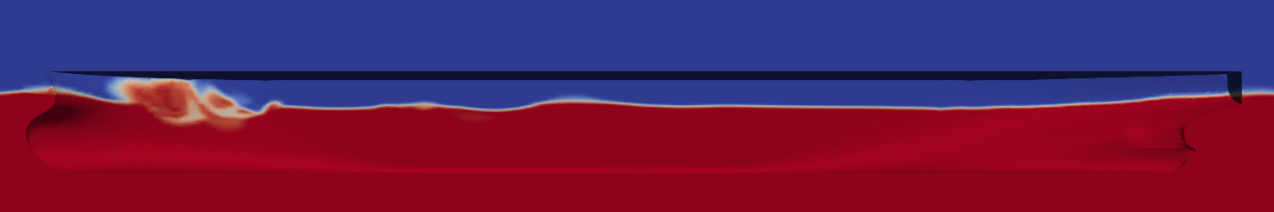

    在算一个船在静水中的阻力系数,船不动,水流速1.18米每秒,按道理应该不会有很大的自由液面波动。
    在ddtSchemes用的是LocalEular所以算是用的LTSInterFoam,两套网格,前一套网格量235200,后一套细一点是672000,前一套的自由液面挺正常,阻力系数也逐渐收敛。后一套网格算得的自由液面运动很大,阻力系数变化一直在大跳就没有收敛趋势。两个计算除了网格blockMesh里变了其他都不变。
    如图,同一时间的两套网格的液面比较
    ![0_1620646844932_0d43408b-a611-4889-9d4f-06f19d96838e-image.png](正在上传 100%)
    ![0_1620646860240_3bd34daa-95d4-4214-9f04-00e9beb116f6-image.png](正在上传 100%)

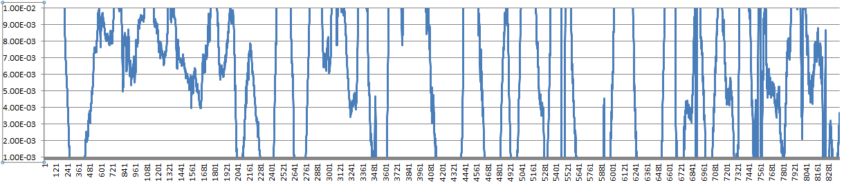

    以及较细网格的大跳阻力系数,令人迷茫???这不是没收敛的问题这就没打算收敛
    ![0_1620646974317_309d8f13-dfd6-434a-9ffa-8006b0a8c444-image.png](正在上传 100%)
    为啥会这样?

    较粗的网格:
    较细的网格:
    Hello, CFD. Hello, OpenFOAM.
    细网格看起来像是发散了... 原因不详

    我看alpha场发现在跑了一会后出现船头轻微甲板上浪的情况,是否是因为出现过甲板上浪影响到后面的计算,于是就液面异常并且发散了。

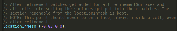

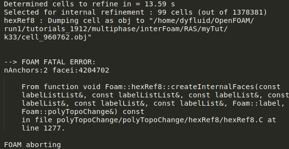

    @李东岳 说到换网格,想问一下应该怎么选取正确的locationInMesh这个点。
    经常卡在snappyHexMesh里的locationInMesh的这个点的选取上,这个点要求不能在面上要在单元体内,但是我选取了不在面上的点也会报错,有几次遇到的报错是说有多个锚点,可在sHMdict里确实就一个locationInMesh.

    突然想到这个帖子,通过调整边界层厚度可以达到收敛了。
