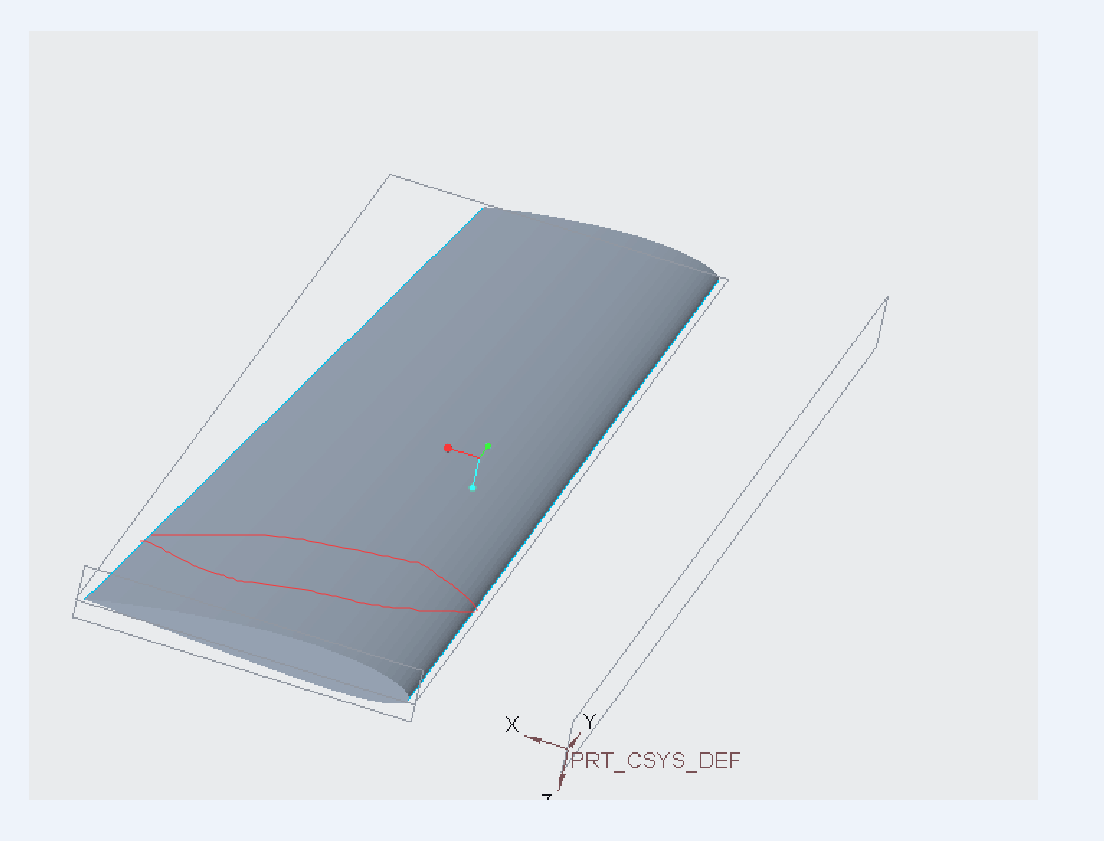

    现在做机翼气动模拟(或者理解为圆柱绕流吧)
    1. 我现在需要提取机翼表面的压力数据(或者圆柱绕流圆柱表面压力分布)
    2. 据我学习得知,singleGraph在孔板算例中提取的路径是直线
    3. 就比如下图1,大约机翼10%位置处的(那条红曲线)上的压力。请问如何提取曲线路径的压力呢?
  • 五 离线
    五 离线
    五好青年
    写于2021年5月6日 11:54 最后由 编辑
    机翼某一截面(比如10%位置处),这个位置可以通过平面与模型相交,做出交线。
    但是交线是一条曲线。
    请问通过openfoam或者paraivew,怎么导出这条曲线上的压力值呢?
    感谢谢

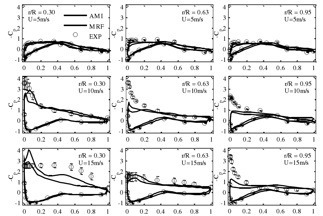

    我怎样才能得到围绕翼型一圈的压力系数(或者马赫数)呢?因为我做的风力机,需要截取50%半径位置处(此处也是二维翼型)的压力系数。
    我没办法选择翼型一圈呀,想问下有人知道吗?这个怎么选上的。

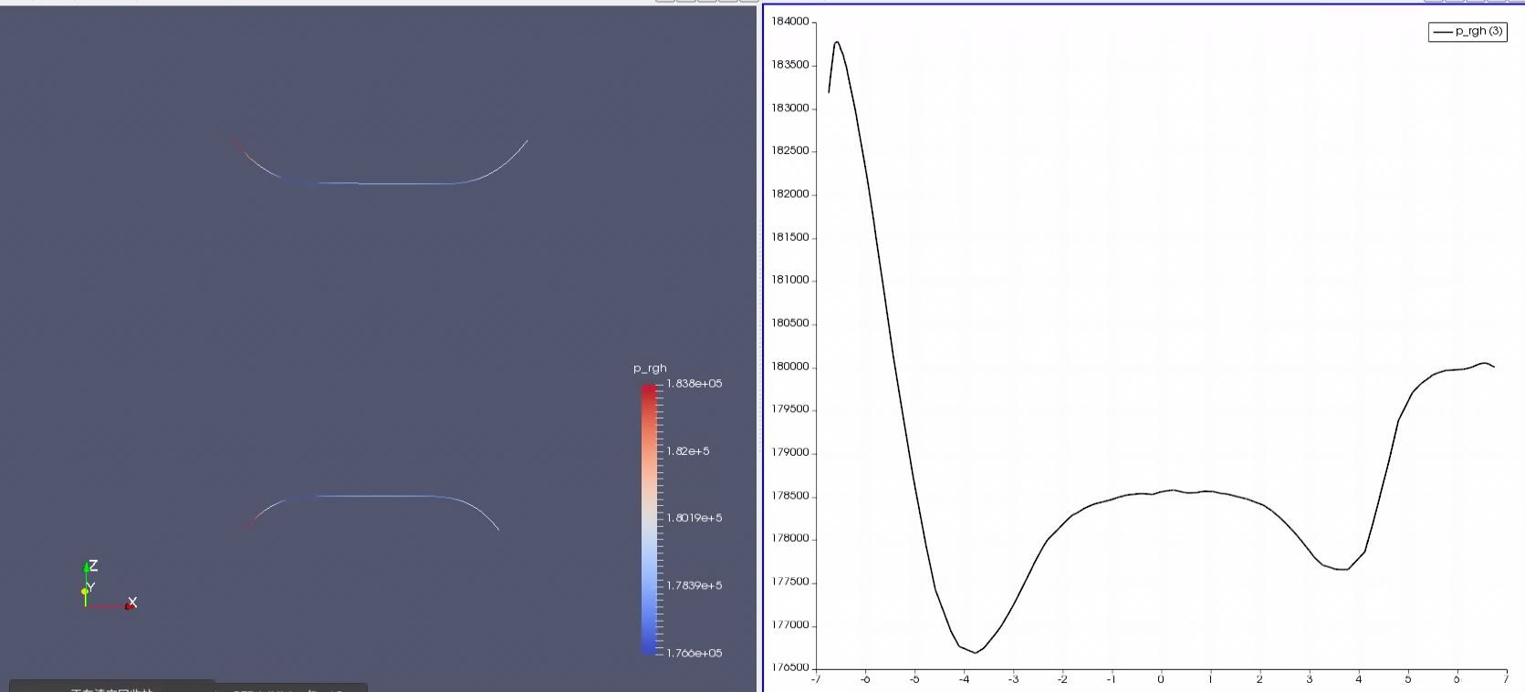

    用paraview也可以做:
    首先是读取数据,只读那个面上的数据,或者说在mesh parts里只选那个面。可能用提取面也能做,我没试过。
    然后用slice,把你要的那一圈切出来。
    接着用plotonsortedline在paraview里生成曲线图。
    最后用file里的save data把数据保存,一般来说包括你要的压力或者其他数据,和对应点的xyz坐标。
    我用这个方法做水轮机叶片的压力分布是没问题。
    手头算例都太大,放一个简单的导流罩内壁的压力分布,道理是一样的。
