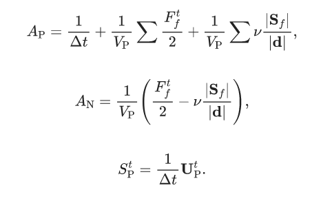

    想请教一下老师们,公式中 通量这个符号,也就是 F,如下图这个符号
    对于通量F,相邻两个单元,交界面上的F在公式中(在A_{N}的系数中) 应该取相反数吧,毕竟面法矢Sf的方向永远是owner指向neighbour,可是根据高斯定理,体积分转化为面积分的时候要要指向单元外侧,所以对于owner单元,面法矢的方向是正确的,对于邻居单元,应该取一个负号,不知道我这么理解对不对?谢谢大家!
    虽然指向单元外侧的面法向是相对于owner,对于邻居单元刚好反了;但是经过相邻面的速度也反了。对于owner,和面法向同向的速度;对于邻居单元,变成了和面法向异向的速度。
    可能是负负得正?……:jingya:
    还有,已经是负过的了? 本来 $-(\frac{|S_f|}{|d|}-\frac{F^t_f}{2})$,然后把负号代进去了?
    猜一猜,验证一下。应该不会是写OpenFOAM的人写错了:mihu:

    @bestucan 好的哈,谢谢教授回复!不过您说“但是经过相邻面的速度也反了”,速度的方向是(绝对)唯一的吧,就是说该是多少就是多少。感觉还是从高斯定理出发,法向量永远取外侧为正
