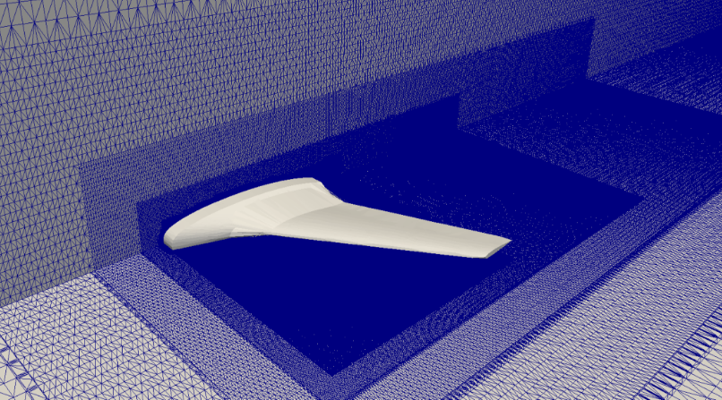

    这个帖子里面大佬很多,并且讨论很详细。我之前在这里发过一个帖子
    https://www.cfd-china.com/topic/6265/浸没边界法-超音速自定义求解器出现-浮点数例外-核心已转储/9
    替代文字
    如何从欧拉场映射到拉格朗日场,以及从拉格朗日场映射到欧拉场,感觉算法很多的样子。你们都是用的什么算法?
