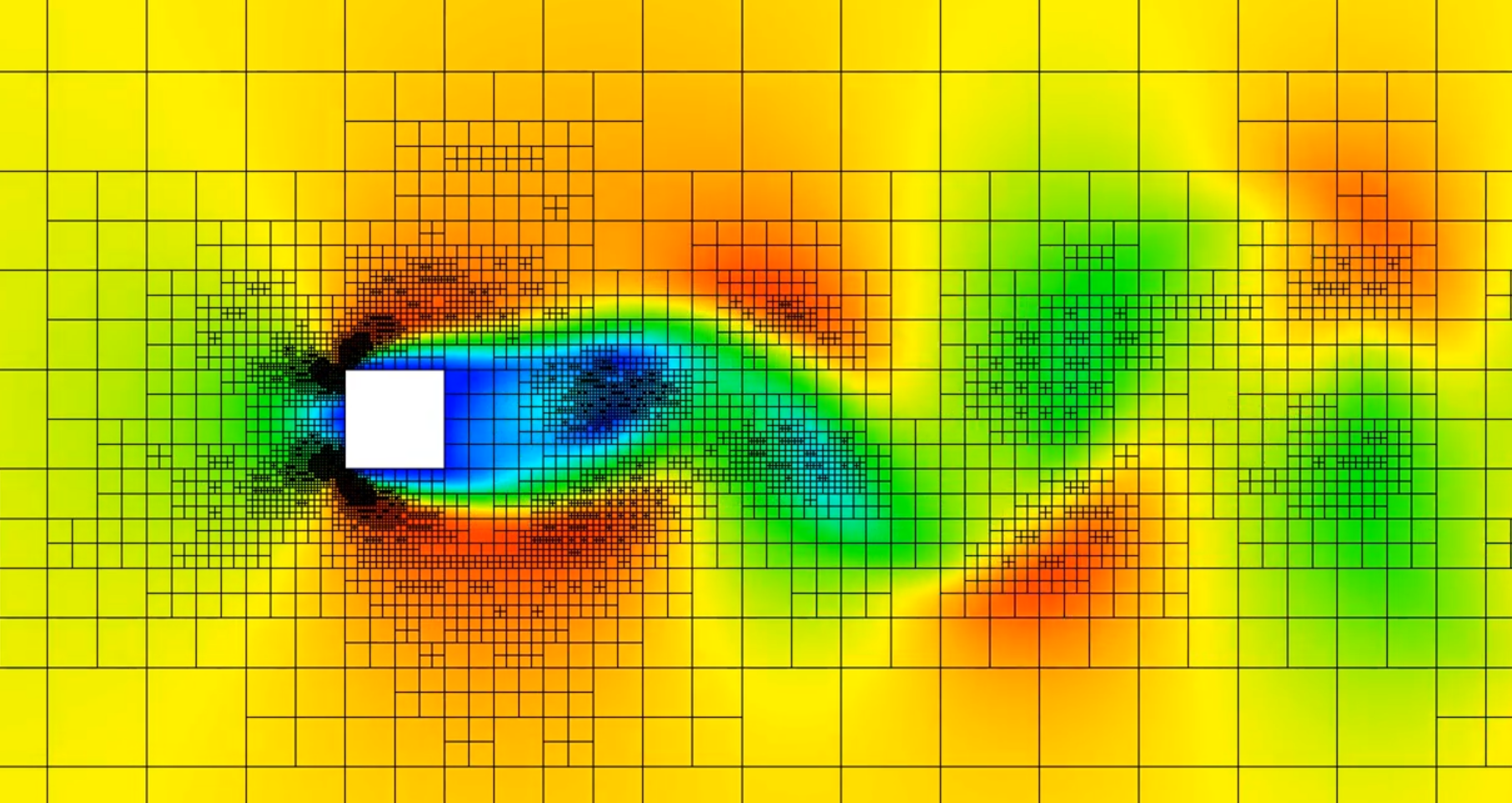

    想做一个算例:流致振动+尾流自适应加密(圆柱绕流+圆柱单自由度横向振动+尾流自适应加密)
  • 五好青年五 离线
    五好青年五 离线
    五好青年
    类似这样的方柱(或者圆柱),上下振动的同时,网格还要自适应
    请问怎么同时使用2个动网格类型呢?
