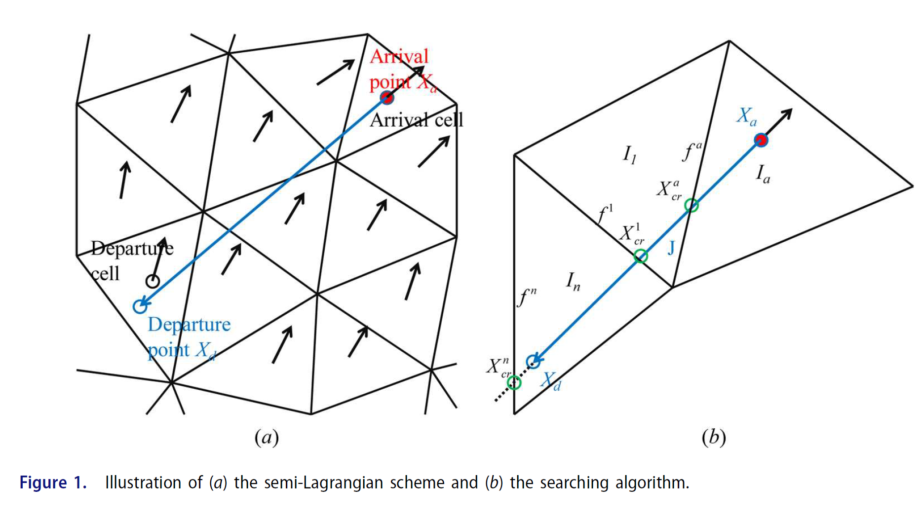

    @oitocfd extend那面给定一个点矢量,在最初的时候怎么寻找这个点所在的网格的?
    在运行过程中,如果你把这个点当做拉格朗日粒子,通过拉格朗日库来跟踪粒子,这样粒子所在的网格就出来了,可以么?
    每一步findCell确实不可忍受。我之前见他们做fast-fluid的时候,需要定位某个点矢量所在的网格,用的类似拉格朗日的方法
