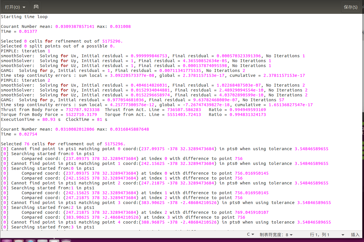

    OpenFOAM自适应网格做三维流场,采用单核计算ok,并行计算报错。
    1. 尝试了并行计算:2核、4核、6核、8核、16核等
    2. 修改了很多自适应网格中的参数调整
    3. 修改了blockMesh网格数量等很多参数
    4. 并行计算采用scotch、simple等方式
    经过一系列测试,几乎95%的并行计算,全部报错。单核都ok。
    请教有没有大佬,在自适应网格中解决了并行计算问题的,感谢留言

    @五好青年 看起来是个bug,去官方提bug没有 :chigua2: 不是很好解决的样子

    @五好青年 抱歉我记错了,OF没有这个选项。好像这个库有个loadBalance的研究,但我测试感觉也不是很稳定,也会报错。
    https://github.com/ElsevierSoftwareX/SOFTX_2018_143
    Yu_Tian
    在 中回复了 五好青年 最后由 编辑
    @五好青年 强烈表示+1!我也测试过,感觉多核并行计算会使得分区相邻的部分衔接不上,导致计算有问题

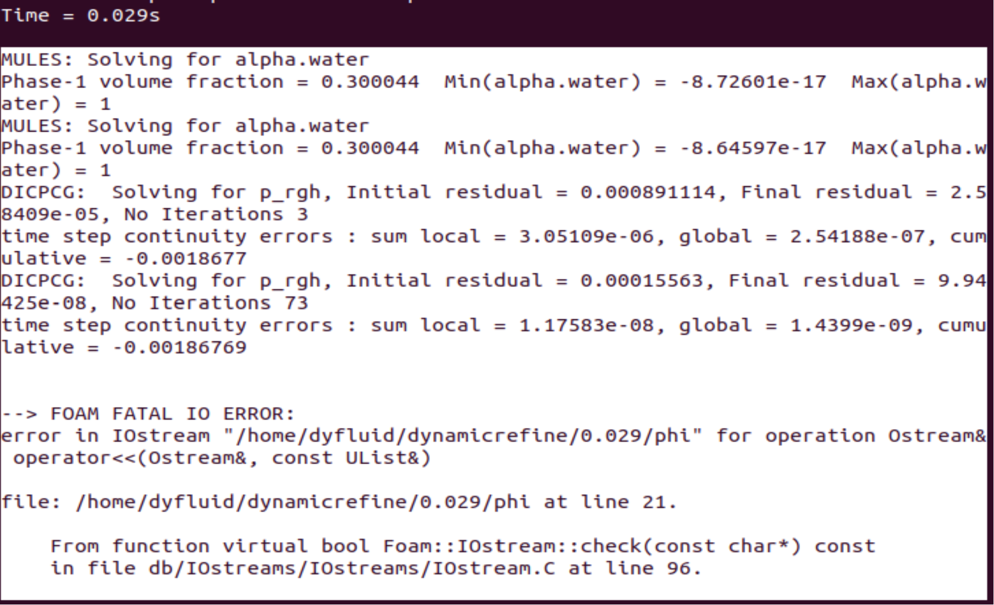

    三维的 单核计算到一定时间后也发散
    zhoushan
    Stop refinement if maxCells reached maxCells 200000 这个参数可以调大吗? 单核计算到一定时间后也报错了,这个报错是什么意思@李东岳
